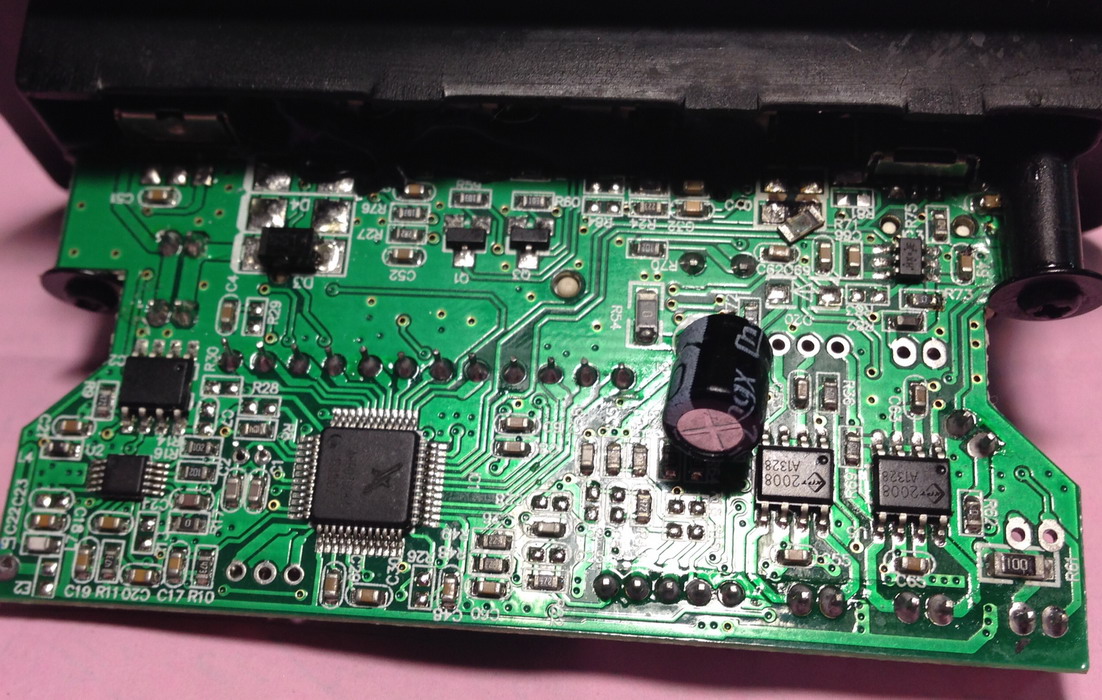

MP3 FLASH, USB портативный плеер NONAME
Подключили ошибочно вместо 5v что-то другое, сгорел предохранитель SMD. Не работает плата, коротят и греются две эти микросхемы.
Даташит не нашел, это УНЧ, т.к. выхода идут на динамики..
Что за звери такие?
Фото прилагаю..

nikiev, возможно, это клон MIX2008 - http://archive.espec.ws/section431/file34202.html
Сравни включение.

Спасибо, roges! Похоже оно... 5,8 выход звука, видно на плате, завтра точно проверю разводку..

А чё там проверять - оно. Я уже сравнил.
Есть еще 34119 то же самое.

Да, посмотрел...маломощный усилитель для телефонных аппаратов..Распиновка совпадает...
Но думаю не раскачает динамики 4W, все же УМ на MIX2008 больше подходит...
Вот еще, сам нашел: TDA7052AT, тоже 5, 8 - выхода...(1Вт, 4.5…18В [SO-8])
