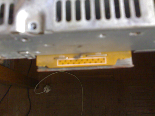

Здравствуйте люди добрые! поможите, чем можите, подскажите пожалуйста, какая УМЗЧ микросхема стоит на борту этого аппарата? дело в том, что мне он достался уже без микросхемы, а принципиальной схемы найти не удалось… может кто ремонтировал эти кенвуды в стародавние времена, и помнит, что там стояло.. или хотя бы дайте наводку, какой префикс у этой микросхемы TDA, BA, или HA какая-нибудь? я честно говоря в недоумении… она всего на 17ть пинов, но такая большая… по размерам примерно 32Х15 мм.
на фото разводка этой микросхемы со стороны печатной платы, на самой микросхеме, я так подразумеваю, обратный счёт контактов. микросхема 2ух канальная, но сама магнитола, имеет 4ре выхода на громкоговорители.. на двух других фото место, где эта микросхема стояла и сам мафон.

ТА8205

ОГРОМНОЕ СПАСИБО ТЕБЕ ДРУГ!! ))) выручил! а то я уже хотел с горя TDA1554Q прикрутить... )

посмотри ещё ТА8210,ТА8215,ТА8221,есть ещё их аналоги KIA6205(10) фирмы Самсунг

спасибо! всё подходит один в один! я думаю, аппарат был начального - среднего класса, так что TA8210 - TA8215 по мощности будет для него в самый раз )
