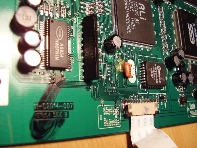

mystery mdv-140, досталась вместе с машиной, смотрел на нем mpeg4 записанный на dvd
смысл в том, что завонял он малец и перестал диск выбрасывать, я его расковырял, нашел 4-ре резистора в рядок стоящих сгорелых наглухо, как они были спаяны и какой номинал - непонятно!!!
ВОПРОС: у кого нить на столе типа токого аппарата не лежит в ремонте?
двигатель, приводящий механизм в действие - рабочий, на плате у них (не смотря что чистый китай) все подписано, сгорели резисторы R30, R33..35
может у кого был такой в ремонте или схема есть?
всем спасибо!

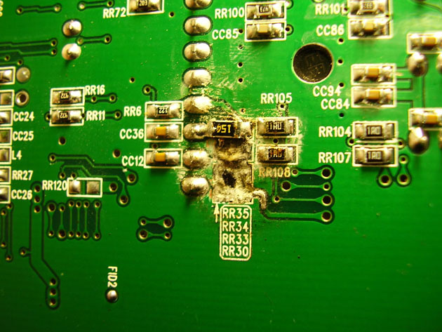

Сообщение #10 От 21/01/2009 14:23 цитата
Не знаю как автору темы, а мне эта схема мало чем помогла. Не соответствует она тому, что написано на моей плате, а именно - циферки на плате (см. фото1).
Все таки, если бы кто подсказал, как именно они расположены. Фото взрыва прилагается улыбка
Эти цифры на приведенной выше схемы не такие
 Размер файла:  131.34 КБ
 Просмотрено:  474 раз(а)
Как их тут паять? :(

Сообщение #11 От 21/01/2009 14:37 цитата
а мне дала резисторы 33-30 10 ом в паралели через них 12в на 8 ногу BA6209
Так что схему в руки и сам

Сообщение #12 От 21/01/2009 18:05 цитата
а куда в таком случае RR 35 и RR34 ?

Сообщение #14 От 22/01/2009 09:25 цитата
fudor, Внимательно читаем и смотрим схему , все здесь подробно описано....
