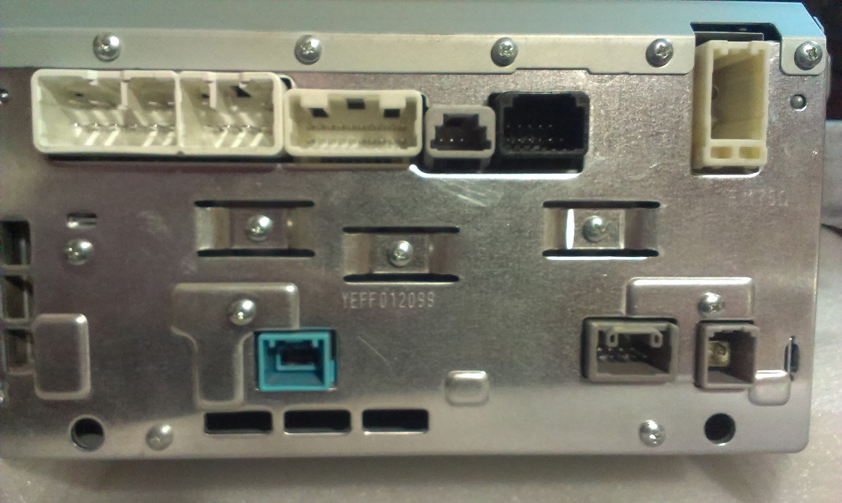

выходной усилок TDA7388
до усилителя звук есть
1,2,8,13,18,24 - земля
8,20 - 12в
4 - 10в
22- 0в
С усилка не выходит звук ,микросхему менял ,тоже самое .
22 ногу отсоединял тоже самоё

Осталось взять даташит и определиться с выводами Муте и Стендбая ...

Это было сделано в первую очередь
повторюсь 4 нога -10в
22 нога( в отпаянном состоянии - 0в) хотя должно быть выше 4в

Стас, Так подай туда 5В и будет тебе счастье. улыбка

ему уже это утром писали, резик поставь по 12 вольтам.

Сообщение #7 от 16/05/2010 17:52 цитата
Gofa, Как всё просто оказывется гы-гы ....
Ну во первых по схеме нет никакой привязки 22 ноги к питанию.
Во вторых я уже подавал на нею и 5 в и 10 в результат тот же
Я написал тут на форуме проблему после того как всё перепробывал с 22 и с 4 ногой

Стас, Значит приобрел не TDA7388, а "пустышку" с её названием!

а на выходах есть напруга?

Сообщение #11 от 16/05/2010 21:13 цитата
Серж66 писал:
голый ноль

GruVital, Чесно говоря никогда не встречал подобного рода пустышек ,было куплено 2 микрухи и обе одинаково себя ведут .
Пожалуй куплю в другом месте

А наличие сигнала "IN" чем проверял
ДОБАВЛЕНО 21/05/2010 11:46
И в разьме короткого у тебя случайно нет
