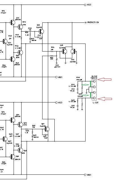

На этом усилителе,не работает сабвуфер(при подключении немного похрюкает и всё) - каналы работают. Выходные транзисторы целые.
Подключение саба - для меня не понятно(типа мост?) Подскажите направление поиска!
Саб подключается - так(красные стрелки)
каналы(зелёные стрелки)
  кусок.JPG  58.78 КБ  Скачано: 2599 раз(а)
  Prology AV-285.rar  151.31 КБ  Скачано: 554 раз(а)

если на динамике 4 вывода то там находится две обмотки независимовые

так у тебя обычный усилок 2-х канальный ремонтируй усилок,
саб подключается обычный, усилок используется в мост, выходная мощьность увеличивается в двое, но однокально.
Виноват быстрее всего предвариловка, смотри питание предвариловки.

я тебе отписал, что проверить усилок на обычный динамик, смотри +15--- -15 вольт. ПРЕДВАРИЛОВКИ

В1980,Походу битый инвертор (BRIDGED)!

есть переключатель CROOSS OVER и три режима LPF-FLAT-HPF - включен HPF. Усилок не мой привезли парни - сказали работал нормально - внезапно захрюкал и сдох - а два канала работают!
Вот между красными стрелками и написано бридж а между зелёными правый,левый канала. И похоже не каким переключателем не переводится а просто подключается в крайние клемы - где написано бридж!

В1980, Роль инвертора выполняет предусилитель на ОУ U101 KIA4559P, переключатель не требуется! Остальные ОУ, фильтра. Вероятно ОУ U101 спалили чрезмерным входным сигналом.

В1980, Меняй ОУ U101 KIA4559P

А что если местами поменять 101 со 104 - подумаеш одного режима LPF не будет! Возможно - хотя-бы для проверки?

Для успокоения души, местами менять не надо, просто выпаивай U101 и впаивай на место U101, ОУ U104. Снятую U101 не впаивай на место U104!!!

DO11-DO21 проверить питание на них, потом делать вывод.

Мрут как мухи! Но и последуй совету Серж66, проверь питание на DO11-DO21, +/-15В!
