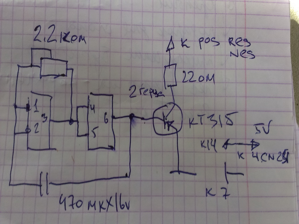

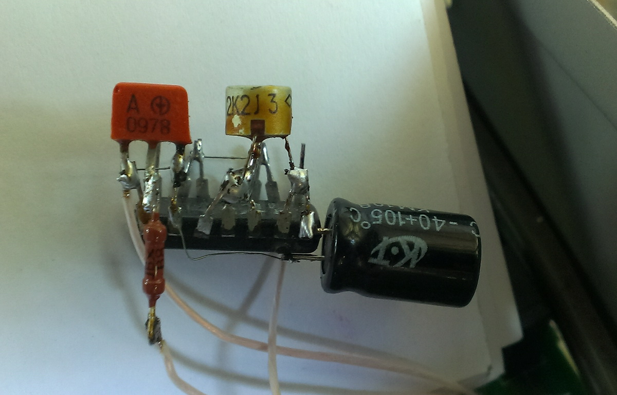

chigarev
Сообщение #11 От 19/07/2016 14:48 цитата
столкнулся с подобной проблемой в лексусе рх300.пока экпериментировал сжог ра2020а точно частоту импульсов не замерил.но проблему решил.схема из первого поста аналогична.плату отключить.кнопка lofd-(11-сn251) и 70ms-(8-сn251)(не обязательно) замкнуть на минус. ножки микросхемы11,12,13-(13 pos,14 res,15 nes) разьема cn251 соединить вместе и подать и генератора импульсы частотой 2 герца.
