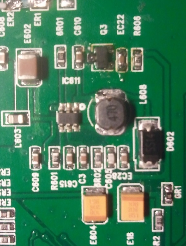

Предположительно магнитола pioneer DA 871. Состав M16C M3030RFCPGP, видеопроцессор terawins TL108B, память CW24C16. На плате с кардридером маркировка DW871
Изображения на фотках. TL108B заменил, результат ноль, напряжения 3,3 и 1,8 вольта присутствуют. Может слетела прошивка?

на 3 контакте шлейфа матрицы (Negative power for scan driver), по описанию на аналогичную матрицу, должно быть отрицательное напряжение до -10 вольт. У меня оно составляет +0.95 вольта. На 4 контакте шлейфа (Positive power for scan driver) присутствует +16 вольт, как должно быть по описанию на аналогичную матрицу. Микросхема с которой приходят эти напряжения GB3414 b, даташит на которую не могу найти. Что интересно, конденсаторы электролиты Стоят именно так, что на 3м контакте должно быть именно отрицательное напряжени!

Напряжения на матрице VGH и VGL формируются отдельным преобразователем, на твоей фотке возле подсветки матрицы ( которая кстати светодиодная ) стоит микруха шестиногая, она раскачивает на подсветку, и рядом две ёмкости танталовые, по идее это должны быть интерисующие тебя напруги, одна плюсом на земле, другая минусом..... Микросхема 3414 скорее всего не при делах, даташит смотри.

аналогичный даташит нашел, понял что не она. Да шестиногая микруха есть. Она формирует +16 вольт. маркировка 896G только я не понял как отрицательное напряжение получается. Судя по схеме включения эта микруха AIC1896GG. Назначение Q3 какое? Именно с R606 снимаеется это отрицательное напряжение. Смотрите фото.
ДОБАВЛЕНО 29/01/2012 00:04
По моему я отупел, на дросселе же переменка должна быть! Которая выпрямляется диодом D602 в постоянку +16 вольт. С 1ой ноги IC611 идет же еще на Q3. Значит это либо диод, либо какой то стабилизатор, попробую прочитать маркировку. На R606 должно быть отрицательное напряжение.А там сейчас эти плюс 1 вольт которые уходят на 3ий контакт матрицы.

маркировка Q3 такая LY или LV, одной ногой он на земле, другой через конденсатор C610 с 1ой ногой микросх, третьей через резистор уходит на матрицу, и кондером на землю.

По идее это сдвоенный диод. Вот аналогичная схемка формирователя, что-бы представлял как работает, осцилом глянь.

Ура, победил! Поставил на Q3 детальку с SMD маркировкой С3се из платы контроллера панели LG, там тоже преобразователь VGH, VGL аналогичный моему (выходные каскады). Походу дела, это был транзистор. Тема закрыта.
