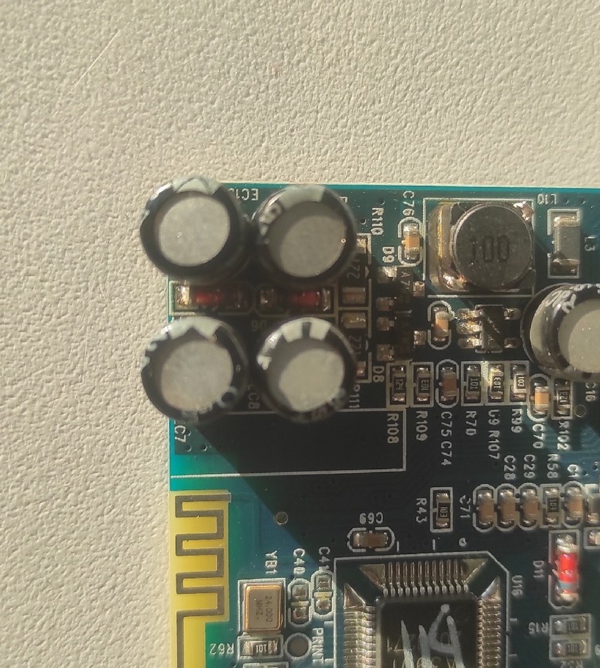

Gidolai
Сообщения: 5
Сообщение #5 От 23/07/2023 09:25 цитата
вот эти конденсаторы
 Размер файла:  240.49 КБ
 Просмотрено:  194 раз(а)
Nikolaevihiv
Сообщения: 146
Nikolaevihiv
Сообщение #6 От 23/07/2023 09:30 цитата
Gidolai писал:
не о чем
Сообщения: 17964
Сообщение #7 От 23/07/2023 15:32 цитата
Там скорее всего dc\dc стоит она греется и за счёт теплопроводности платы греет эти кандёры(как вариант)или они уже подумерли то заменить их не проблема благо они копеечные.А там уже посты писать.
Хотя наверное лучше к специалистам обратиться если сиё не потянете.

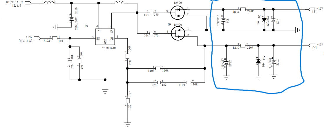

Gidolai
Сообщения: 5
Сообщение #8 От 24/07/2023 14:16 цитата
n max писал:
это не dc\dc он чуть выше находится,нашел схему теперь кто бы помог разобратся)
   2023-07-24 141250.png  70.83 КБ  Скачано: 219 раз(а)
Nikolaevihiv
Сообщения: 146
Nikolaevihiv
Сообщение #9 От 24/07/2023 14:37 цитата
так это у тебя , двух полярный стабелизатор напряжения +11в и -11в. Вот бери в руки прибор, отключи стабелизатор от усил и замерь напряжения, затем включи и также замерь напряжения Как правило где-то, будит смена показаний Если напряжение "проседает" Прорверяют стабелитроны, и диоды Шоттки с кондерами
Gidolai
Сообщения: 5
Сообщение #10 От 24/07/2023 14:43 цитата
понял,спасибо буду пробовать)
