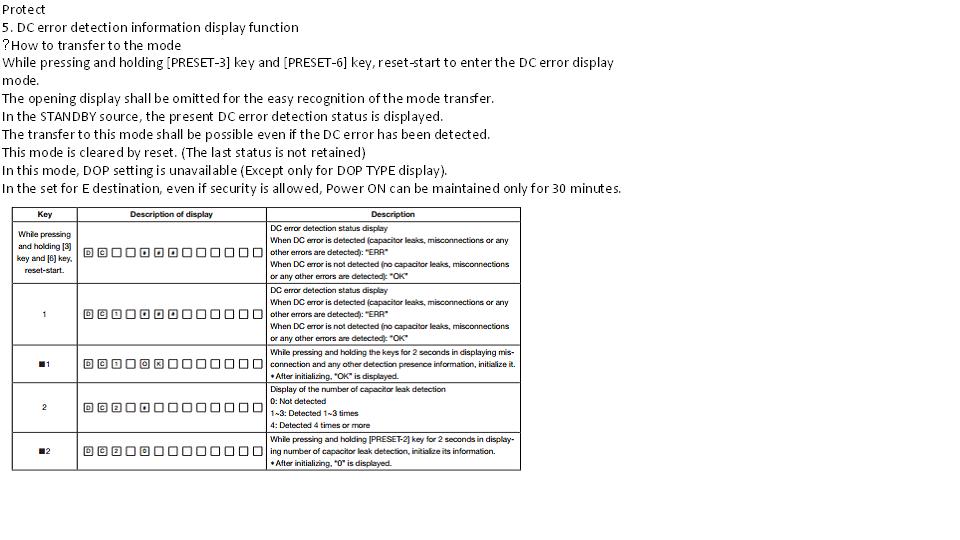

Автомагнитола Kenwood DPX504U.
Ошибка PROTECT.
Выявлена неисправность TDA7851A (вывод одного канала на земле). Заменена на TDA7560A.
Не могу сбросить ошибку. Мануал от DPX304. Вход и действия по мануалу (прилагаю).
[PRESET-3] key and [PRESET-6] key, reset вход нормальный, далее высвечивается DC ERR, нажимаю 1 - появляется DC1 ERR, нажимаю и удерживаю 1 - появляется DC1 OK.
Далее выхожу или через Power или через reset, состояние сброса не сохраняется, т. е. при включении опять Protect.
Выпаял микросхему, без неё тоже получаю Protect.
Что не так делаю?

А такой вариант попробовать ?
http://ckayt.livejournal.com/100174.html

Именно так и делал, я же писал выше.
Почему то в памяти не прописывается сброс.

Я так понимаю унч менялись,по принципу ,там 27 ног и, там то же 27 ног? Даташиты не смотрелись?
Рекомендую заглянуть всё же в них.
Я думаю,уже одной заменой унч не обойдётесь

Даташиты сразу смотрел, микрухи полностью взаимозаменяемы,люди меняли без проблем. Процессор инфу получает от 2 и 26 ног.
Либо я неправильно сбрасываю, либо неисправность в схеме. Пробовал кто нибудь делать удачный сброс без выходной микросхемы?

Похоже тему можно закрывать. Сигнал с 26 ноги TDA7851A идёт на 65 ногу проца R5F3650KDFB, которая закорочена на землю.
