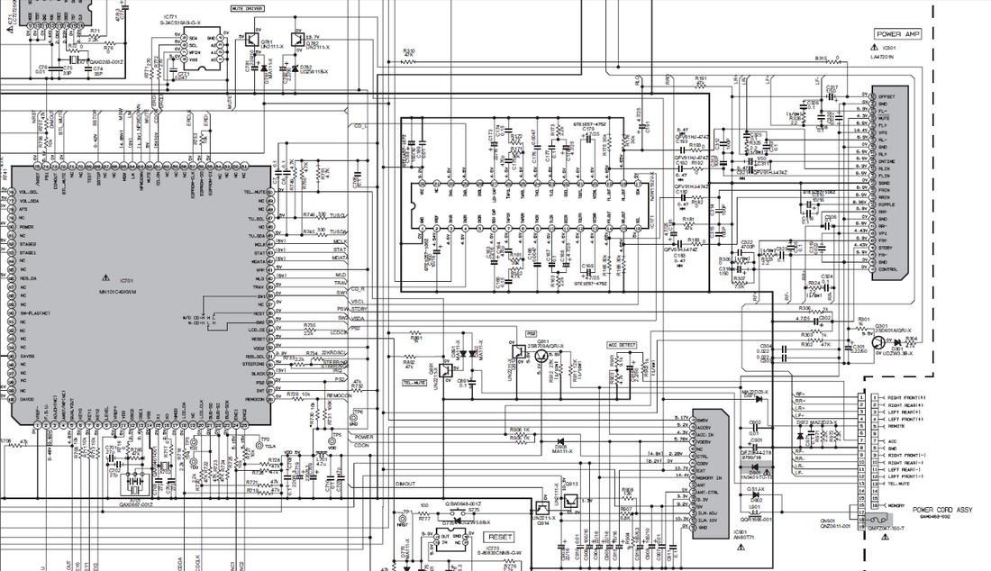

Мужики тема такая , у утой магнитоллы есть линейный выход , но нет входа . Хочу сделать сам . Схема есть , так же погуглил нашёл инфу по выпайке резюков и припаивания проволов к каналам микросхемы уселителя . Но та схема не похожа немного . Дак вот что посоветуете , нехочется так просто перекрывать канал , радио не нужно только CD и усиление сигнала от Телефона, либо МП3 плеера ))).

Вот схемка из гугля))))
Чуть не такая , даже микрухи разные
 Размер файла:  221.71 КБ
 Просмотрено:  328 раз(а)

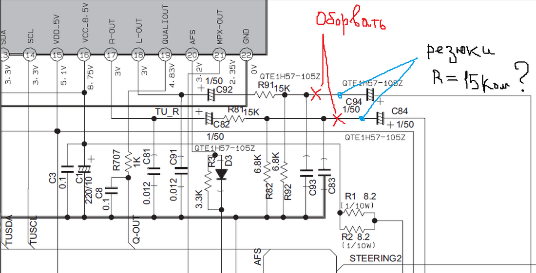

serega-64
Сообщения: 10180
serega-64
Сообщение #2 От 01/09/2016 08:42 цитата
Подними от тюнера R81 R91 и подавай на них с поднятой стороны свой сигнал, чувствительность подбирается этими же резисторами.
alexsey_84
Сообщения: 1572
alexsey_84
Сообщение #3 От 01/09/2016 08:51 цитата
вот чистая схемка
ДОБАВЛЕНО 01/09/2016 10:03
serega-64, Схема чуть отличается , за помощь спс )))

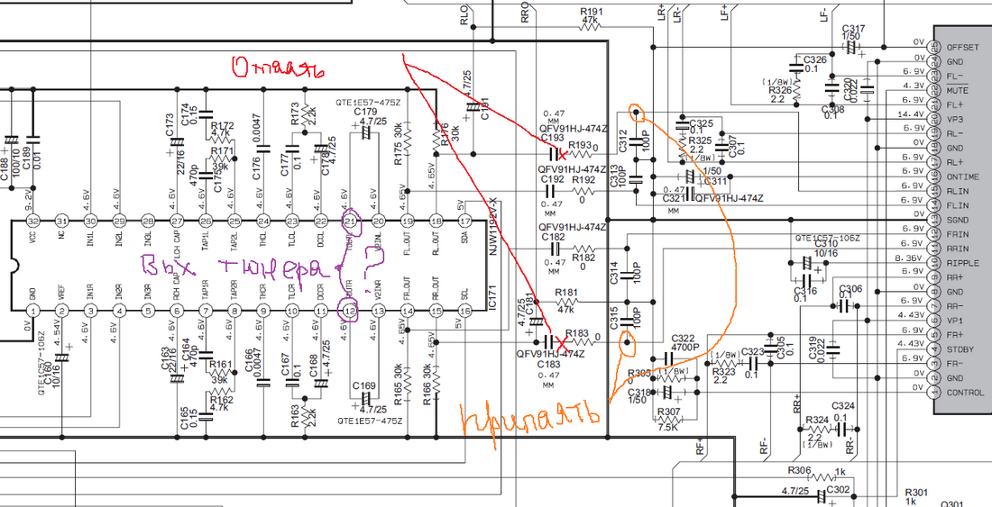

 Размер файла:  360.87 КБ
 Просмотрено:  382 раз(а)
 Размер файла:  323.88 КБ
 Просмотрено:  284 раз(а)
serega-64
Сообщения: 10180
serega-64
Сообщение #4 От 01/09/2016 09:03 цитата
Шо накалякал на куске схемы все не так, этт ты пытаешься прям на УНЧ выйти, а громкость и тембра? С этим как? Так что вычисляй какой из входов (3,30 или 4,29) аудиконтроллера тюнер, вот тот кусок схемы и выкладывай, посмотрю.

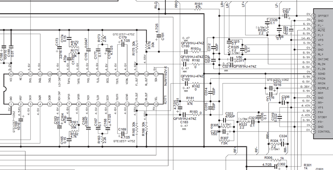

alexsey_84
Сообщения: 1572
alexsey_84
Сообщение #5 От 01/09/2016 11:54 цитата
serega-64, вот схемка
ДОБАВЛЕНО 01/09/2016 13:03
Хотел залить мануал не пускают ))) на мониторе есть схемка ))
 Размер файла:  488.62 КБ
 Просмотрено:  330 раз(а)
serega-64
Сообщения: 10180
serega-64
Сообщение #6 От 01/09/2016 13:07 цитата
На схеме все подписано, тебе нужны входа 3 и 30 на аудиконроллере, это вход с тюнера, ну и организуй схемотехнику как на первой (не родной) картинке, два рез. + конденсатор по входу.

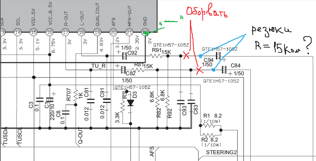

alexsey_84
Сообщения: 1572
alexsey_84
Сообщение #7 От 02/09/2016 20:04 цитата
serega-64, Приветствую , сегодня некогда было этим аппаратом заняться , так что извеняй . Я походу догадался как надо , если не так поправь , может номинал резюков не тот . Вот схема , к концам резюков подаём сигнал из вне ??
ДОБАВЛЕНО 02/09/2016 21:15
Серёга ещё вопрос , минус (общий) к тюнеру я так понял ??
ДОБАВЛЕНО 02/09/2016 21:27
или просто к кондёрам без резюков припаять, к минусам , при этом общий на 22 ноге тюнера ( земля )) , как думаешь ?
ДОБАВЛЕНО 02/09/2016 21:30
За помощь заранее СПС ))) serega-64,

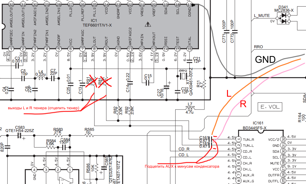

alexsey_84
Сообщения: 1572
alexsey_84
Сообщение #8 От 02/09/2016 20:39 цитата
Наверное сделаю проще , так ))) оборву вых с микрухи тюнера , и припаяю плюсы R и L канала ( Сигнала ) ,минус на 22 ногу ))) Вроде правильно ?
serega-64
Сообщения: 10180
serega-64
Сообщение #9 От 02/09/2016 21:39 цитата
=оборву вых с микрухи тюнера , и припаяю плюсы R и L канала ( Сигнала ) ,минус на 22 ногу ))) Вроде правильно ?=
Таки да, так проще будет, давно бы уже сделал.
alexsey_84
Сообщения: 1572
alexsey_84
Сообщение #10 От 04/09/2016 07:44 цитата
serega-64, Приветствую , Спс огромное за помощь ! Всё сделал ,норм работает ))) Отметь тему решённой если не сложно )) Удачных ремонтов друзья )))
