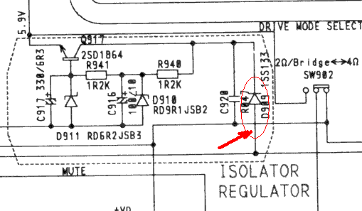

Усилок винтажный и копеечный но клиент хочет поднять!
Наверно заблудился в 3 соснах! Усилок молчит. Проблема гдето в предусилке. Была вытекшая конденсаторная житкость , разьела дорожки. Возобновил! Операционники менял, 0 эмоций! Нашёл короткий диод , заменил - без изменений Если массу RCA соединить с общей массой -звучит. Как работает ISOLATOR REGULATOR?Диоды , транзисторы, стабилитроны целые (по тестеру, невыпаивая) +15в и -15в есть.

Были такие, пионеры и не только, старые, где на столе земли аудио и общую для проверки нужно было перемычкой коротить.(сигнал подаю с компа обычно)
А в авто, в системе всё будет нормально.

jurij+, Спасибо!
Поставлю в авто.

В авто полёт нормальный!
