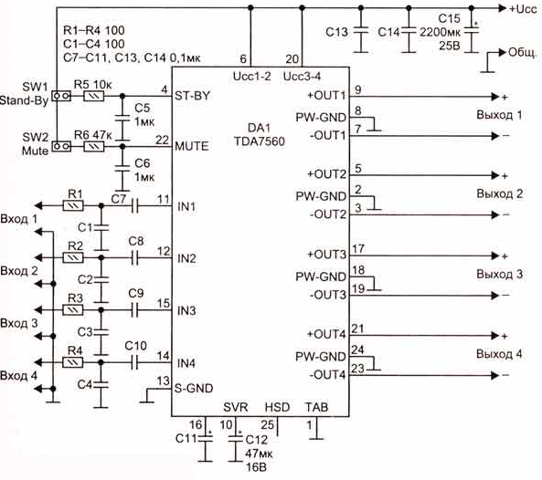

пришел с неисправностью не вылазит диск. нет звука. вход на унч есть от приемника.диск извлек ручным путем. микросхему ТDA-7561 заменил на тда 7560 в лавке сказали что аналог.по даташиту не спец.но не разберусь с 4 ножкой и 25. 22.
Мощно.
Не аналоги,и да же не рядом.
У TDA7560 , 25 пин HSD при вкл, там +12в.
Процессор был очевидно сильно удивлён такой наглости.

Спасибо.! значит не переделать. ТDA-7561- 4 н. СD OUT это вход с дисковода что ли. Может кто подскажет аналог или у кого есть опыт по переделке этого УНЧ.
