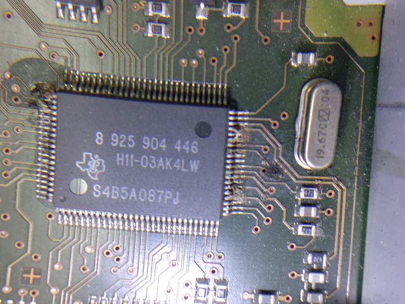

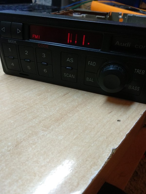

Добрый день. Направьте в нужном направлении пож. Купил магнитолу ауди концерт плюс. У магнитолы проблемы с отображением символов. Т.к. это проблема распостраненная, поменял первым делом шлейф лсд. Не поменялось абсолютно ничего. Т.е. совсем ничего. Какие пиксели были, такие и остались. Ничего не добавилось, не убавилось. Перешил eprom 25160. Без изменений. Проц был залит какой-то бякой. Отмыл. Прозвонил переходы. Все в норме. Питающие напряжения все есть. На панельке в том числе. Сама магнитола работает. Код есть. При нажатии кнопок изображение меняется. Что дальше смотреть?
ДОБАВЛЕНО 15/12/2019 20:13
Вид экрана под фото.
 Размер файла:  215.09 КБ
 Просмотрено:  268 раз(а)
  IMG_20191215_182615.jpg  115.98 КБ  Скачано: 293 раз(а)

Кроме стандартных проблем,другого там не встречалось.
Память и контролёр оставте в покое.

Сервис мануал у меня есть. Думал может прошивка подпортилась, ан нет. Может ли дело быть в самом дисплее? Дисплей у меня есть, только вот для экспериментов придется еще один шлейф покупать(

Напыление на стекле ,дорожки соединения со шлейфом.

А что с ними может быть?

Их со временем, может не быть

Никогда когда не видел)) Ну когда шлейф клеил, с ними точно было все в порядке. Панельку бы для пробы перекинуть. Да взять негде(( Есть концерт М4, а там распиновка совсем другая.

Проверить наличие сигнала., как на плате так и на контакте(напыление дорожки) дисплея.
Осцилограф с этим справится на раз.
