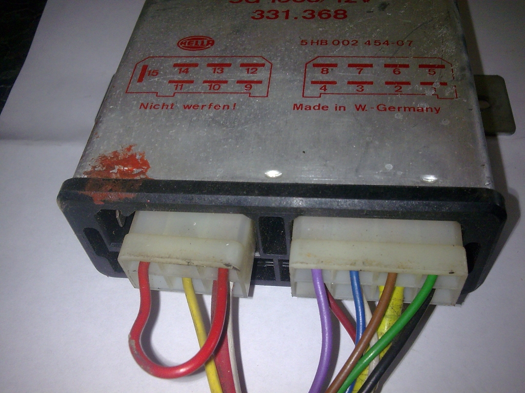

Коллеги! Нет ни у кого схемы расключения Webasto LO 2305, 12V, 4 kW, мозг SG 1555/12V; 331.368, Hella!?

Сообщение #15 От 12/12/2014 07:57 цитата
budmit, Фото разьема и внутренних потрохов в студию.

budmit
Сообщения: 32
Сообщение #16 От 12/12/2014 14:45 цитата
Извините, там не нашёл! Буду на днях фотки делать!
budmit
Сообщения: 32
Сообщение #17 От 13/12/2014 14:28 цитата
вот фотки! Вот нашёл ещё ссылочку, может кому интересно http://hanshehl.eu/staheiz.htm#top
