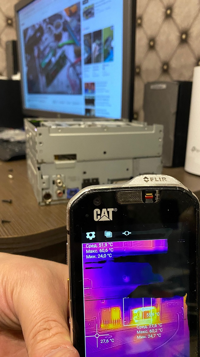

Gidolai
вот эти конденсаторы
| eee.jpg |
