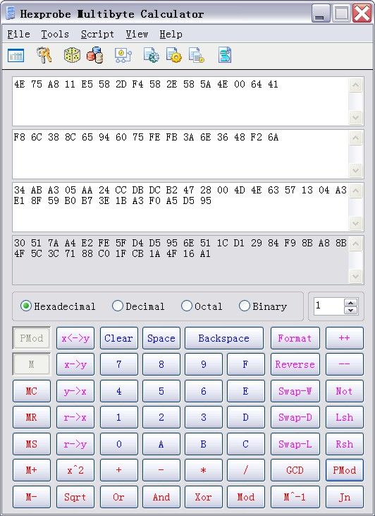

ALES
А у меня с подсчётом 49 14 вот что получилась 0100 1001 0001 0100
Правильно или нет, у меня другой калькулятор, не виндовый.

Сообщение #5 От 01/09/2007 10:23 цитата
Вау... улыбка какая прелесть.... Aliaksandr, сунь его сюда, а я ссылку дам в карту раздела. Такие калькуляторы нужно и должно иметь раскодировщикам.
Aliaksandr, мне признаться непонятны разделы с цифрами, подозреваю что ты просто набил туда данных для показа. Но у тебя сейчас стоит шестнадцатиричная система - HEX. а рядышком остальные системы - DEC - десятичная, OCT - восьмеричная, BIN - двоичная. вот и считай. улыбка
