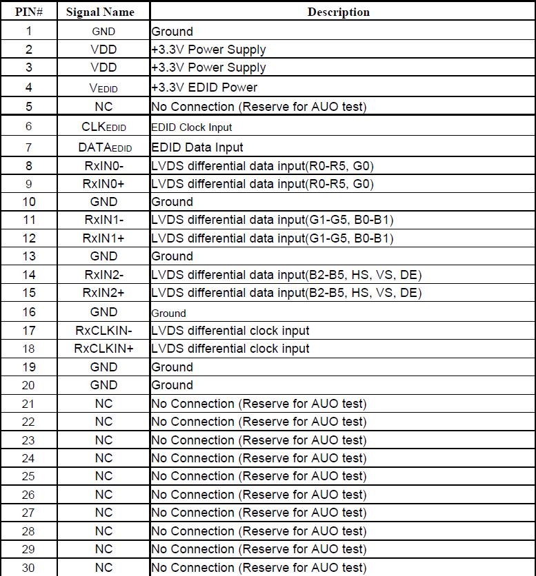

Хочу подключить матрицу от ноутбука (B154EW01) к ПК VGA или DVI.
Имеется в наличие плата скалера от монитора ACER AL1916 Nb с матрицей HSD190MEN3-A00
можно ли их как то объединить, чтоб работало? даташиты к матрицам прилагаются.
ДОБАВЛЕНО 20/01/2013 10:30
Дело в том что у матрицы от ноута 4-е пары входящих сигналов, а у матрицы от монитора таких пар десять! вот сижу и голову ломаю.

Наверное скалер не подобрать подходящий.
Разве что видеокарту от ноутбука взять и попытаться её пристроить к PCI-E.

Это печально... Есть еще скалер от моника Samsung правда с лед матрицей M215HW03-V1. Но там тоже десять пар...
