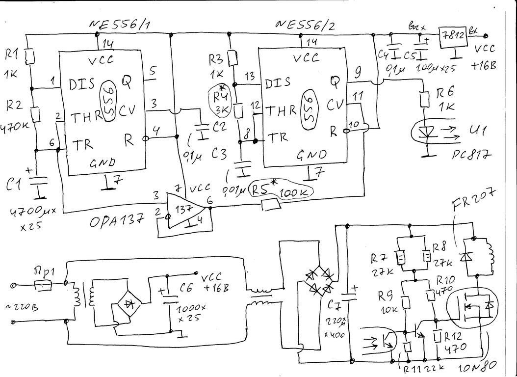

Случайно нашёл в интернете информацию об удивительном открытии выдающегося учёного Ройала Раймонда Райфа,значимость открытия которого может сравниться только со значимостью открытий Николы Теслы... https://www.liveinternet.ru/users/rus61/post421942203 ... Информации об открытии доктора Райфа довольно немного,но,насколько я понял,доктор Райф построил оптический микроскоп ,который позволял увидеть живые вирусы и бактерии.Доктор Райф установил,что при воздействии на бактерии и вирусы,паразитирующие в человеческом организме,электромагнитного излучения с определённой частотой,бактерии и вирусы мгновенно погибают.Доктор Райф экспериментальным путём установил,что рак вызывается вирусами двух типов - саркомы и карциномы,для которых частоты 20080 Гц и 21275 Гц гибельны.Удалось найти в интернете схемы генераторов Райфа и таблицы частот.

Особливо элемент V7 на схеме радует подмигивание правда включение какое то необычное.

Можно ли заменить плазменную лампу чем-либо другим,более простым и дешёвым,например,обычной катушкой,как в Алмаге? Есть ещё вариант - генератор Георгия Лаховского https://health4ever.org/teorii-i-jeksperimenty/generator-lahovskogo-lechenie-volnami ,там нет плазменной лампы.

Если на V7 будет приходить достаточное напряжение, то частота и форма импульсов не будут существенно влиять на результат.
Некоторая логика есть - частоты для вирусов больше, чем для бактерий. Т.е. "смертельная частота" организма обратно пропорциональна размерам организма. Но вероятно - нелинейно, поскольку разница в размерах больше чем в 2-3 раза. И разница в размерах клеток тела макроорганизма практически совпадают с размерами бактерий. Значит следует излучать строго фиксированную частоту. Что вобщем и видим. Но точность до десятков герц при общей частоте около 10-20К без кварца ... сомневаюсь я однако.
Судя по диапазону, автор решил только вирусы гонять. Зато оптом, поскольку скользящий генератор. Смысл тот же, что и моя древняя гонялка комаров и даже диапазон сходится. Только что у меня было два транзистора в пилу и два в несимметричный мульт. Комарам было пофиг, есть ощущение, что и вирусам будет пофиг. А то бы все, работающие на ТВЧ, были гарантированно сверхздоровыми людьми, точнее - без единого микроорганизма внутри.

Начинал тоже со схем на транзисторах - генератор пилы на аналоге однопереходного транзистора из двух транзисторов разной проводимости,пробовал различные транзисторные мультивибраторы и "пищалки".Работает,но нестабильно,сильно зависит от разброса параметров деталей,решил всё-же остановиться на самом простом варианте - генераторе треугольных импульсов (две половинки сдвоенного операционного усилителя LM2904 или LM358 с однополярным питанием) - схема типовая : первый оу - триггер Шмитта , второй оу - интегратор,соединённый с триггером Шмитта резистором положительной обратной связи R5.Сдвоенный операционный усилитель LM2904P (LM358) генерирует импульсы треугольной формы,которые управляют частотой таймера TLC555CP : с выхода 7 второго оу треугольный сигнал через резистор R8 подаётся на пин 5 таймера TLC555CP , напряжение,подаваемое на 5 пин таймера ,управляет частотой генерации.Устройство генерирует импульсы с циклически изменяющейся частотой примерно от 19000 до 22000 Гц ,в качестве излучателя используется т.н. "индуктор"- обыкновенная катушка большого диаметра и с большим количеством витков ,подобно катушке, используемой в "Алмаге" .Резистор R8 определяет величину диапазона изменения частоты,резистор R7 задаёт "центральную" (среднюю) частоту.Буду благодарен за помощь и подсказки в построении генератора.

zdr2d2, Со схемой понятно, сейчас если не на Ардуине, то хоть пару ИМС впендюоить надо. Хотя без V7 не то уже.
А результаты то как? Гибнут вирусы? Мощность устройства будет определяться диодами моста, мощностью фета и возможностями катушки. Так что в принципе можно и яйца жарить. Не сильно полезное устройство. Катушка не интересует вообще, в данном случае всё равно, какая она будет.
Ну так что - вирусы мрут?

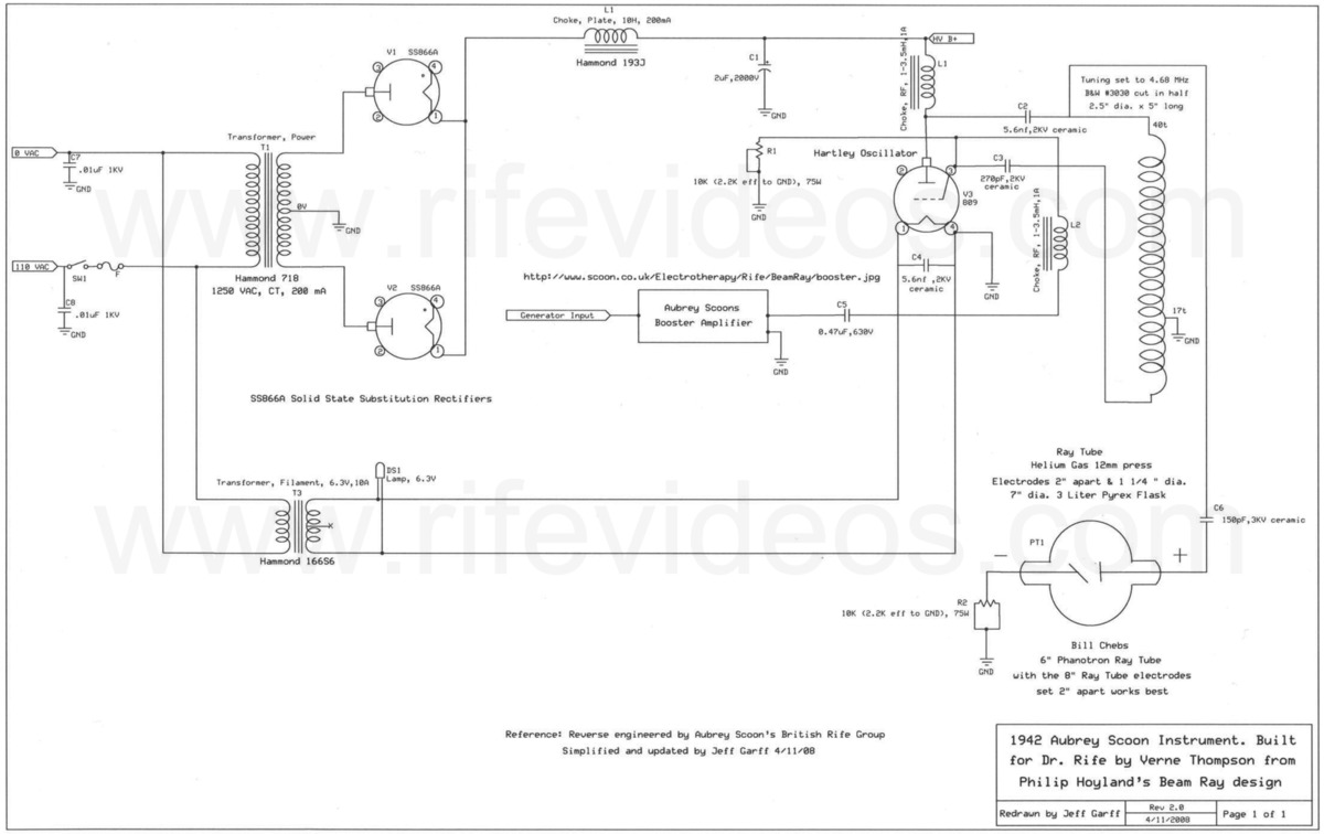

В рисунке в первом посте там вообще рентгеновская трубка нарисована и она должна моргать с высокой частотой.Тут х.з.как себя вирус поведёт,но хозяин может запросто кеды за иконы спрятать от такой дозы рентгена.

Есть мысль попробовать собрать схему на сдвоенном таймере NE556

zdr2d2, Почему модуляция именно такая? Почему заполнение такое?
Хватит пудрить мозги. Если бы всё было так просто, то уже ни одного микроба бы не осталось.

Схема генератора (на микросхемах) напоминает схему строчной развёртки кинескопного телевизора,где строчный транзистор открывается прямоугольным импульсом через тмс , строчные катушки вместе с демпфирующим конденсатором образуют колебательный контур,поэтому ток через строчные катушки имеет форму,напоминающую синусоиду.

Нашёл на форумах сайтов схему самого последнего генератора Райфа на лампах
http://www.mindmachine.ru/forum/
http://biorezonans.3bb.ru/viewtopic.php?id=109
