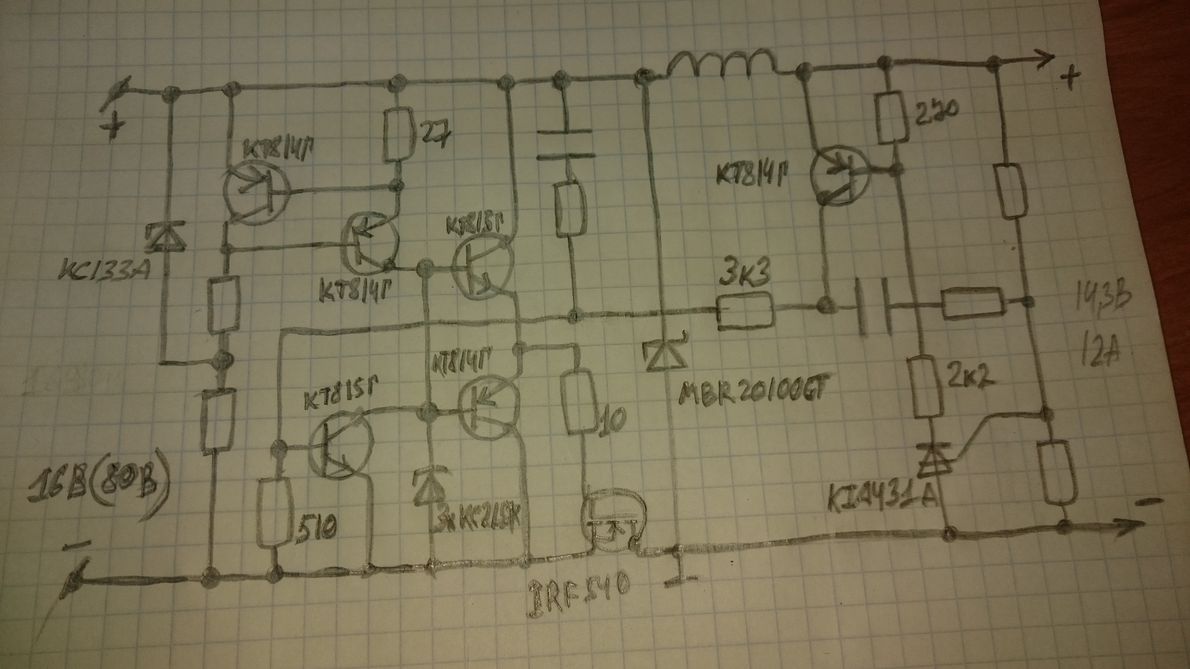

Сообщение #28 От 26/07/2017 21:34 цитата
Вот набросал ещё одну версию на рассыпузхе. Потом добавлю слежение за срезом синуса.

Сообщение #30 От 27/07/2017 05:35 цитата
izh2126, Транзистор перенеси в плюсовой провод. Только с другим типом канала надо.
И генератор тока тут лишнее. Слева вверху. Хватит обычного резистора.

Сообщение #31 От 27/07/2017 19:15 цитата
Я сегодня собрал эту схему и вроде всё заработало как надо. Импульсы на затворе теперь с крутыми фронтами. Только я RC-цепочки пока не ставил, наверно и не понадобится. Детальки после получаса работы немногим выше комнатной. Входное 14.7В/9.4А, выходное 13.7В/9.9А. Осталось проверить при бОльшем входном (поставлю несколько последовательно соединённых аккумуляторов) напряжении, ввести схему диагностики среза синуса и можно ставить на скутер.

Сообщение #32 От 27/07/2017 20:45 цитата
Почему не использовать готовый шим контроллер? В 10 раз проще экономичнее меньше и быстрее

Сообщение #33 От 27/07/2017 21:50 цитата
А что мне делать с горстями 815/814? Ну не выкидывать же их, пусть работают!

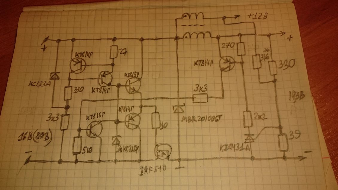

Сообщение #34 От 27/07/2017 23:09 цитата
Lenchik, не, генератор тока не лишний учитывая, что напряжение на входе предположительно скачет от 16 до 80В.
Тут подумал, а почему бы ни снять два напряжения?
