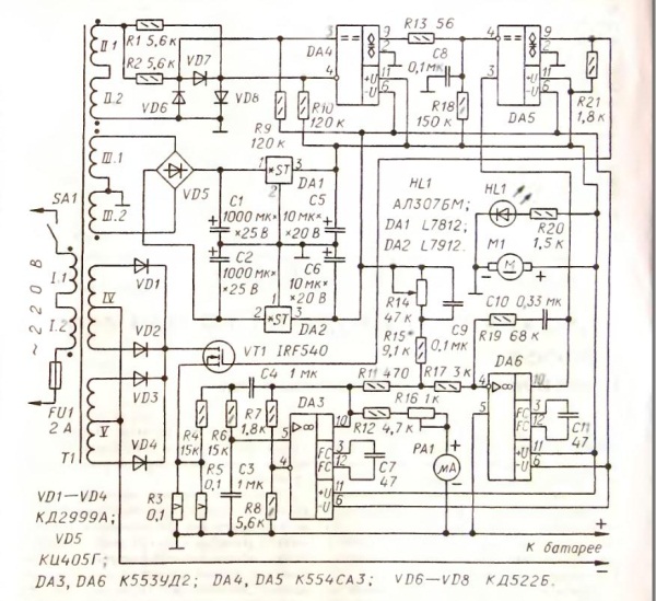

Всем привет. Собрал зарядное устройство (схема прилагается).Часто вылетает полевик IRF540 .Дело в том что я собрал приставку к этому заряднику.Приставка -это элетронная схема с регулировкой напряжения от 2,5 до 25 вольт с током до 5 ампер.И бывает замыкаю выходные клеммы зарядника и полевик вылетает(не всегда).Вот думаю или поставить помощнее полевик(может выдержит ток замыкания) , или что то в схеме не доработано-почему то не ограничивает выходной ток!!!Или поставить обычный предохранитель.Нужен совет профессионала.
p.s. хочу повысить в целом надежность зарядного устройства.

wasilij-1973, занятная схема - напиши с какого журнала "Радио". Я подобную схему сделал на современной элементной базе - вышло в 2 раза проще, а на смдЭРЭ ещё и очень компактно.

sofrina писал:
Поставь в паралель несколько полевиков
Как их запаралелить?ножка к ножке? без дополнительного резистора?я бы поставил с пяток полевиков в параллель...

Паралель полевики ножка к ножке,для них это допустимо

Чем тебе простое не устраивает? Например транзисторный ключ, включающийся только от подсоединяемой АКБ и разрешающий работу (открывание) ключа на полевике - это всего полдесятка деталей!

Вставлю-ка и я свой пессимистический пятак. Не слишком глубоко копал принцип работы схемы, но судя по управлению транзистором от компаратора, и по наличию второго компаратора для определения перехода напр. сети через ноль, транзистор работает в ключевом режиме и управляется фазово-импульсным методом, т.е всё устройство не стабилизирует текущее значение тока, а задаёт СРЕДНИЙ ток через акк, удаляя "лишнюю" часть полупериода на регулируемый и контролируемый усилителем тока угол. В то же время не предусмотрено никаких цепей защиты выхода от КЗ. То есть, если КЗ на выходе избежать не удастся - умощнять транзистор большого смысла не имеет. Ну, выдержит транзистор - если хватит мощи транса, вышибет диоды VD1...VD4, или поджарит шунт R3R5. Короче, или радикально менять схему (выбирать другую), или исключить возможность КЗ на выходе...
ДОБАВЛЕНО 22/03/2011 20:13 PM
Упс... И прочитал невнимательно. viktor_ramb, с устройством защиты от включения без нагрузки или с неноминальной нагрузкой - тоже неплохой вариант. Только я пока не видел схем с отключением при внезапном выходе нагрузки из оптимального режима ПОСЛЕ включения ЗУ, а как и когда wasilij-1973 умудряется коротить выход - вопрос тёмный. Не был бы выход устройства ключевым - можно было бы поставить защиту по току от обрыва или КЗ (даже воспользовавшись уже существующим шунтом, но при таком - фазо-импульсном режиме заряда, я даже ХЗ, как сие организовать. Можно было бы конечно подфильтровать выпрямитель зарядного тока кондёром изрядной ёмкости (пользуясь тем, что в этой схеме вместо привычного для таких применений тиристора применён MOSFET - должно прокатить на ура), но, как я понял, основным достоинством этой схемы является компактность. Не думаю, что с дополнительными узлами защиты и конденсатором на сотню-другую тыс. мкФ у этой схемы достоинства ещё останутся.

А если поднять вых.напряжение (домотав обм 4 и 5) и поставить перед выходом баластный резистор,который будет ограничивать ток КЗ до безопасного предела? Примерно: баласт 1,4ом (30W) ,Uвых-21v, Iкз-15А + соответствующий полевик. Вот только "грелка" будет внутри.

Поставлю лучше предохранитель на 15 ампер.При коротком замыкани этот зарядник стабилизирует ток на выставленном пределе(сам замыкал и проверял!!!). Часто держит ,изредка вылетает полевик .Просто хотел выяснить что и почему сгорает полевик!!!Может где ошибка в схеме-была подобная схема только на тиристоре(и таже беда)!!!Спасибо всем высказавшим свое мнение.

Думаю, что полевик пробьёт раньше чем успеет сгореть такой пред.
По идее схемы да, но КЗ это нештатная работа схемы, поэтому на таких токах нужно иметь конкретно отдельную защиту от КЗ.
