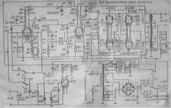

Решил собрать двухтактный усилитель на 6П3С
Александ18
Сообщения: 43
Сообщение #1 От 24/01/2009 14:05 цитата
Схема усила двухтакник на запераллеленных 6П3С (схема прилагается).Думаю сделать не диодный а кенотронный выпрямитель,но возникает такая проблема мне нужно 425в 300мА.а 5Ц3С максимально по паспорту можно 250мА подавать.Что делать?или ставить по 2*5Ц3с в каждый канал?и какой ток и напряжение на трансформаторе питания должно быть?спасибо

Александ18 писал:
смех
типа чем больше ламп - там лучше? дык я там ещё п-фильтр вижу. это непорядок! обязательно нужно на паре ламп стабилизатор сделать. и зачем пассивный темброблок? он же искажения вносит. на вч лампу и на нч лампу, сделаем темброблок активным!

ALES писал:
Александ18 писал:
смех
где П-фильтр.На каких лампах стабилизатор делать и как?как темброблок активным сделать?

Сообщение #4 От 24/01/2009 18:04 цитата
Александ18, ну действительно, чего ты добъешся применив кинотрон? Раньше его ставили , потому-что диоды были дорогие и дефицитные, а так лампа в выпрямителе довбавит только экзотики но ни как качества постоянки (выпрямитель получится однополупериодным) , к тому-же сопротивление лампы больше чем у диодов следствие-провалы по питанию на большой моще.

Александ18,
Самая большая проблема в твоей схеме, это выходной трансформатор.А не то, чем это всё питать.Наверное лучше потренероваться на более простой схеме. В которой можно применить более простой выходной трансформатор.Желательно готовый.

Сообщение #10 От 26/01/2009 22:27 цитата
VikBel писал:
Александ18, 4т.р. за пару таких тр-ов . Это не совсем дорого. Тем более если они правильно изготовленны.
А почему выбрал именно эту схему ?
Да очень дешево.на сайте аудиоинструмента 1 трансформатор для РР 40вт(!!!)3300стоит на Ш-сердечнике.а тут тор,и легче и наводок нету.Сказали правильно намотают с разделением на 2 половины и в разную сторону обмотки.Мне показалось что более приемлимая и по цене и мощности выходит.

Сообщение #13 От 27/01/2009 10:42 цитата
Ладно,сначала диоды поставлю.
И еще тут в инете на статейку "можно ли мотать звуковой на торе" http://hi-fi.itc.ua/forum/index.php?topic=2208.msg34534 и чето говорят что для однотактников пойдет,а для двухтакников нужен немагнитный зазор.помогите разобраться
почема не тор? в вч усилителях даже духтактных кольцо рулит! но колоьцо мотать... Александ18 , а почему лампа 6п3? просто потому, что есть в наличии? если собирать , то на более мощьной, 6п36с или 6п44с или 45 оттуда можно вытянуть легко 200 Вт! если интересно есть схема, с удовольствием выложу.

У них, в очень старых усилителях пермаллоевые трансформаторы имели один разрез, пластины были тонкие и хорошо покрашенные. Они делали и колонки не бытовые. Сердечники трансформаторов для двухтактных схем собирают без зазора.

Сообщение #20 От 08/03/2009 17:46 цитата
Извеняюсь за вмешательство, господа! Я занимался изготовлением ламповых УНЧ в 70-е 80-е годы для ресторанных музыкантов. Тогда качество звука было превыше всего. Много практикуя я нашол (с моей точки зрения) найболее удовлетворяющие своими парамер трансформаторы для выходного звена - военные 400 герцовые Ш-образные с разрезом только среднего зуба трансформатомы из тонкой електротехнической стали. Сей час найти их практически не возможно, армию уже давно разворовали. Собрать такое железо дело не очень лёгкое но качество звучания УНЧ стоит этого. Ничакого зазора в железе выходного транса делать нельзя! Даное железо собирают "зубом на встречу" тоесть в перекрышку. Обмотки мотают симетрично-посекционно. Первичную и вторичную обмотки одним диаметром провода с последующей проваркой (после сборки) в парафине или ему подобных вещах. Много об этом писалось в тех. литературе в 70-е годы ("Радио", "Моделист конструктор" и т.д.).
