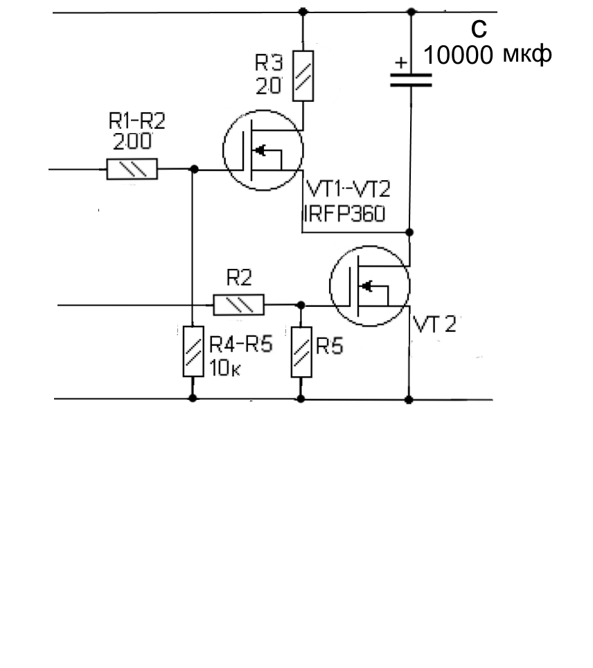

Сообщение #7 От 23/03/2016 17:33 цитата
А реле успеет срабатывать в пол периода, за 0.5 мс?
timer55
Сообщения: 27
Сообщение #8 От 23/03/2016 18:41 цитата
Задача такая, конденсатор работает в пол периоде, 4мс заряжается, 6мс - разряжается. Напряжение
в пределах 225в хочу подать через емкостной делитель. Резистор с реле для первого включения, да.
В дальнейшем его применение, сводит задумку на нет. Расчетный пиковый рабочий ток в пределах 20А.
Мне интересно, чтобы сопротивление зарядки стремилось к нолю.

Забыл добавить, все расчеты на один блок, а их четыре в параллели.

timer55, вы бы задумку свою малость приоткрыли, ну картинку какую нибудь, схемку аль чертеж. А то ведь совсем непонятно что и для чего надо.
уж не об альтернативной энергетике или вращении счетчика назад мысли бродят?

timer55, чем дальше в лес, тем толще партизаны. Так бы и сказали что надо ограничивать ток каждого периода. Это достигается дросселем включенным после диода (диодов). Пассивный корректор мощности называется. Позволяет потреблять ток из сети в течении почти всего полупериода, а не только на пике.

Отправляю, что задумал.А как прикрепить файл?
ДОБАВЛЕНО 23/03/2016 21:38
Вот
  .png  89.4 КБ  Скачано: 366 раз(а)
БЕЗЫМЯННЫЙ
Бегущий по граблям
Сообщения: 7608
Сообщение #14 От 23/03/2016 21:45 цитата
Хорошая схема, главное что назначение ее сразу понятно. А в вопросах ограничения тока в ней сразятся не на жизнь а на смерть выходное сопротивление источника питания с сопоотивлением открытого канала полевика и внутренним сопротивлением конденсатора. Кстати что то я не вижу анонсированного емкостного делителя постоянного наряжения. Интересно, 10000 мкф за 0,4 мс до 218в и обратно за 0,6 мс это какая средняя мощность получается?

Через 20 ом сколько ампер ДОЛЖНО пойти?

Это похоже очередной "вечный двигатель". "Экономайзер" электроэнергии. По мысли теоретиков недоучек, должен сдвигать фазу между током и напряжением на 180 градусов и счетчик перестанет крутится.

Некоторые данные по расчетам:
1. U(t раз), где t =0.006 -окончание разряда=218.35в, Uвх=225в,
Uп=225-218.35=6.65в.
2. Iпик=C*du/dt=0.01*6.65/0.004=16.625А.
3. Iзар=16.625*√0.004/0.01/3=6.07А
4. Iраз=11.4*0.006/0.01=6.84А 11.4- ток потребления. Т.ч. два блока сеть потянет.
