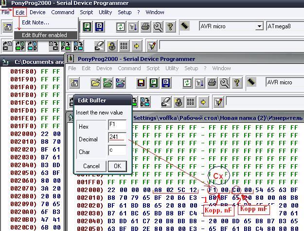

m.ix, все, победил, поставил вторую мегу, зашил по "мануалу" - все работает, +- 1%,. по крайней мере показания соответствуют параметрам элемента. восстановил автоотключение - ничего не изменилось.
так что скорее всего мега гонит..
р.с: седня не в состоянии, так что попозже попытаюсь прошивкой "выдавить" результат со старой меги, если не получится выкину нафиг и забуду.

Все, победил, правда пришлось вечер убить, на "перелистывание" 130 страниц.
после сборки прибор завышал на 60% показания на измерениях ёмкостей, после смены меги начал показывать правильно, ну а старую мегу куда ?!, вот и настал ее черед.
Все правится в прошивке. (на скрине все видно)
в первой ячейке (nF) хекс не трогаем, зато Decimal можно изменять как душе угодно, хоть на единицу, хоть сотнями, смотря на сколько врет в режиме измерения, я изменял сначала десятками а потом подгонял для точности уже единицами. Так же и со второй ячейкой.
вторые значения у ячеек по выставлял 0 (нуль), потому как изменения первых ячеек влияли мало на результат.
После изменения проливаем только еепром. проверяем показания.
Вот и все.
р.с: я для себя сохранил прошивку уже с измененными параметрами, если кому надо могу выложить.

m.ix, я понимаю что у меня не грамотно, и исходник мне нафиг не нужен, у меня была цель - добится правильных показаний у старой меги, ну не выкидывать же ?!,.вот как умею,..
нет у меня привычки "баранить" ворота, я лучше через калитку войду,. ибез исходников,. просто воспользуюсь тем что люди советуют и давно прошли.
в добавок, у меня есть еще четыре меги в дипе, и все врут на 60%, и хоть выспись на мне, я не зря вечер потратил, в добавок у меня русская прошивка с сравнительно правильными показаниями.

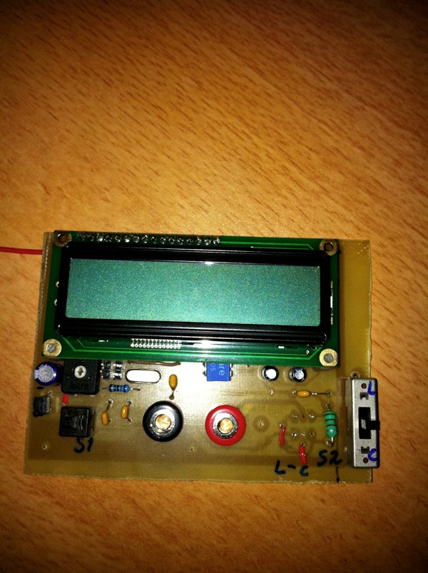

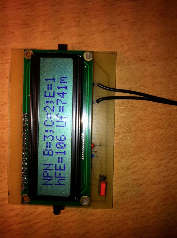

Я тоже собрал себе такой приборчик
И еще собрал измеритель LC на pic16f84a
AVR
 Размер файла:  164.99 КБ
 Просмотрено:  430 раз(а)
LC Metr
