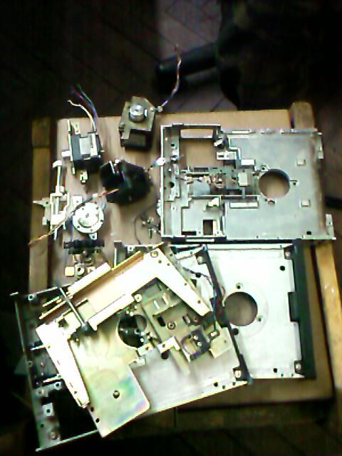

Ориентируясь картой капитана Флинта ..в долгих поисках нарвался на клад флоппи дисководов.
ДОБАВЛЕНО 27/03/2010 00:22
я думаю, эти движки в самый раз для моего проекта! как вы считаете?

Сообщение #26 От 26/03/2010 23:31 цитата
они самые
только с вала снять ту хреновину и одеть иную
для ремённой передачи.

Сообщение #27 От 27/03/2010 00:30 цитата
Супер йееессс! даже подшипники с них достались . в воскресенье думаю сделать некоторые детали станка. прогу уже заказал.

Сообщение #29 От 27/03/2010 00:59 цитата
m.ix, у этих движков шаг очень маленький -- это хорошо! ну конечно остаётся разработать чуть по-точнее станок. материал почти весь в наличии, остаётся только направляюшие от принтера завтра забрать
