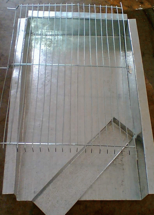

Привет всем!
Выкладываю процесс, когда закончится - неизвестно ( месяц, 2, 3 ), по мере сил и времени..
В голове уже "собрано" , поэтому если мысли будут - выслушаю, но необязательно - прислушаюсь.. улыбка
Учитывайте ошибки - недочеты , делайте для себя выводы, если оно ВАМ надо.. подмигивание
Зы: выбор материалов - что имею, тем и пользуюсь гы-гы
Поехали..
1 - Нагреватели подогрева - камин (купил новый, продавец на меня странно так посмотрел, на дворе +20 ! смех )
2-3 - " Ванна " (оцинковка 1мм.).
4 - Примерил, (должен быть небольшой люфт у тэнов)
5 - Готовлю коробку, (жаба - делать с оцинковки, была жестянка - согнул, 1мм, ржавая, а что, любоваться на нее? наверное и красить не буду. подшучивать, дразнить )
to be continued...

Короче,понятно,купил камин,вынул ТЭНЫ,вставил в короб,короб прикрепил к станине или профильному основанию,тэны кварцевые?,т.е ртутные,если только стекло кварцевое еще куда ни шло,но если ртутные колбы глазам пипец,если еще остались,надо будет работать со сварочными очками или делать защитный стеклянный экран или искать инфракрасные лампы.чем я и занимаюсь но безрезультатно.Питание тэнов взял с камина,имеется ввиду арматуру включения. si я правильно понял,потом будешьделать верхний нагрев.какой -воздушка или излучение,локальный или общий?

Тэны - спираль в трубках, верхний собираюсь тоже - ИК.
Арматура включения? Использовал только тэны, решетку. улыбка

Ванну, лучше делать из частей. Дно отдельно, борта отдельно и скреплять наименее меньшим колличеством болтов, потому что с платой получается замкнутое пространство и от перегрева ванну ведёт, она становится пропелером.

Думаю нормально будет, "ванна" угловая, еще скрепится в коробке.
Хотя посмотрим, потом видно будет.

если станет сильно вести, то можно термокомпенсаторы изобразить- тонкие пропилы или складки а где уже по месту смотреть. И ребра жесткости. хоть из уголка.

в поддоне из оцинковки обязательно отверстия прореж

А зачем, это только подогрев ,плата будет нагреваться до 100-150 град, поддон думаю и 60 не наберет..

Сегодня насверлил вкрутил поддон,.
Надо дно коробки и крышки сообразить, это сделаю, потом выложу.
Мдаа, крутить резьбу на 20-ке, не хуже "бодибилинга"!

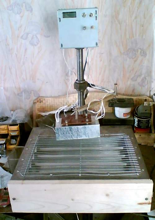

Можно сказать что закончил, держаки для плат не прислали еще недовольство, огорчение , но уже сделал пару плат, замена юга, и пропай севера..
Скоро буду ноут мучить, если правильно диагностировал с отвалом видео..
( блин, почти год прошел смех )

Strike, Сходу мать ноутбука жарил?
Strike
Сообщения: 3812
Strike
Сообщение #18 От 03/02/2010 20:04 цитата
Нет конечно, до этого потренировался на трупах, благо и тут - свинцовый припой..
Раньше пробовал паять без верха, десктоповые, феном, одну сделал, 2 убил., и неудобно , правая рука занята.
Буковую паял первую..
Дефектовал кстати неправильно, видео в норме - зря пропаивал., видеопамять глючила.( полосы на изо)
2 раза ее реболил ( 2 чипа), все -равно, нашел в разборе "радеон" 9700, поставил оттуда память - ок.

Как вариант стойки для верхнего нагрева одно время, пока не взяли родной использовали стойку от фотоувеличителя)) достаточно удобно, единственное что было не совсем хорошо, нельзя было отводить в сторону, только поднимать

Скажи пожалуйста. Какой электроникой напичкано это чудо? Если можно схемку в студию!
