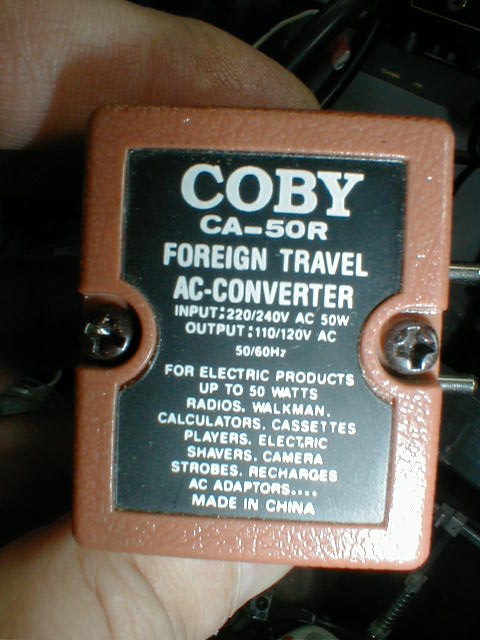

у мене вот такие штуки есть специально для таких 110 вольтовых утюгов,фенов,тостеров (convert 220/240v AC - to:- 110/120v AC / 1600w-made in USA-Taiwan). упс! мертвец

jek, сдаётся мне, что это тиристорная фазо-импульсная схема управления (диммер). В таком случае для управления чисто нагревательными приборами он подойдёт, но только при полном отсутствии электроники. А я тут давеча в свой утюг нечаянно заглянул (не, не для ремонта, просто почистить) - мне поплохело: там плата на полкомпьютера торчит... А с виду - не скажешь. Что-то поостерёгся бы я такой "нагреватель" пихать в такой "адаптер"... Да и в современных тостерах, наверное, ХЕЗ что может найтись, кроме нагревателя.

jek
Сообщения: 160
Сообщение #27 От 07/02/2012 09:20 цитата
да,там написано на них для какого типа приборов эти штуки приспособлять .. (фены,утюги,стерилизаторы,тостеры,плойки и пр.).
я давно одну разламывал (они неразборные-литые,пластиковый кожух на бронзового цвета металлическом каркасе также неразборный-заклепан литой,эт чтобы не полезли сл. туда кто-нить.. ),там были три элемента в корпусе ТО220 ,и навесное что-то и + гибридная сборка.
я года три назад подключал один старый ноут (у него адаптер 110 V был) и думал что крякнет адаптер ,-но странно-ноут и адаптер работали ,я час погонял,потом откл. упс! хрю-хрю
щас неохота снова проверять,т.к. ноуты новые (адаптеры автовольтаж 110-240) - крякнут ато вдруг.. упс! мертвец
ДОБАВЛЕНО 07/02/2012 10:35
во многих тостерах штатовских есть внутри блок контроля на паре микрух,и тостеры пашут такие от этих штук.
у меня есть подобная хрень (foreign travel converter),-но для уже ноутов и подобной электроники (оттянутой) упс!
