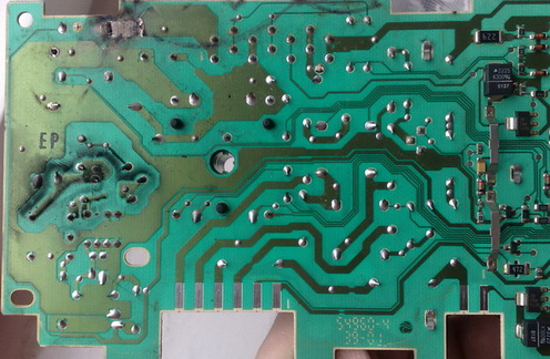

Сгорел ТЭН, из-за КЗ выгорели дорожки включения ТЭНа. Поплавился трансформатор импульсного БП - по первичной и вторичной обмотке обрыв. Плата управления 5WK51322.
Хотел разобрать трансформатор, чтобы его перемотать - поломал ферритовый сердечник.
Помогите рассчитать новый трансформатор на тороидальном сердечнике(так проще) для TOP209P. Схема есть. В интернете нужной информации не нашел.

Целесообразность ремонта этой "платы управления", в простонародии - модуля, определяется путем подстановки аналогичного транса с "донора", т.к. в твоем случае может быть и проц -труп. Тогда и мотать незачем. Пробуй от серий Maxx4, Maxx X, от EWM2000 тоже должен подойти. Хотя, может быть, останется заменить только ШИМку и всю цепь от проца управления нагревом. Насчет проца все же сомнения есть.

Да возьми с ЛЮБОГО ИБП практически с требуемым (близким) напряжением на вторичке и все. ИБП от факсо-принтеро-ТВ-ДВД и т.п.!
Ну проблема-то ... Включи "силовую" первичку только правильно и все. Даже с трубо-зарядок подойдет ...

Не проще. Низзя на тороидальном. По крайней мере - на ферритовом кольце. Это схема - обратноход (флайбек), и транс без магнитного зазора здесь - мгновенная смерть TOPки, если, конечно, защита не успеет отработать. Но даже если успеет - работать всё равно не будет. Воспользуйся советом KRABа.

Процессор живой. Что сгорело - это дорожка возлел реле ТЭНа из-за КЗ и блок питания(до конца с ним не разобрался). Пока ищу трансформатор на замену... Как сделаю - отпишусь.

Все, отремонтировал плату. Импульсный трансформатор не нашел, вместо него собрал с обычным трансформатором выпрямитель с КРЕНкой на диодном мостуулыбка)
