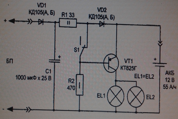

Вот схема резервного освещения, она рассчитана на 12 вольт. можно ли переделать её на 3в, и чтобы транзистор по слабее. Или просто схема где светодиод светит когда отсутствует напряжение, а когда напряжение присутствует
он не горит.

DO^G, дык это... того... китайские аккумуляторные светодиодные фонарики "Облик" разных модификаций (на фото - сравнительно дорогой, есть попроще и подешевле) с зарядкой от сети - уже законченные устройства с запрошенным функционалом. Будучи включенными в розетку на зарядку при включенном освещении во включенном состоянии, они гаснут, при отключении напряжения - включаются. Короче, режим резервного освещения реализуется... К тому же за свои 150 руб. имеешь уже готовый корпус, кучу светодиодов, автоматическое поддержание акков в состоянии готовности и избавление от лишней работы. Схему срисовать, или готовый купишь?

да, дай пожалуйста схему, но мне нужен не для резерва, мне нужен простой для контроля. Просто понимаешь я блок питания собрал, простенький, и теперь блок защиты собираю на тиристоре(BTA600В, если КЗ то он отключается) и мне нужен сигнализатор чтоб знать когда он отключился.

Ох, блин, как лениво эту микроконтроллерную плату перерисовывать, ну да ладно, убедил... Пока поройся здесь, а я фонарь копну.

DO^G, не хотелось бы расстраивать, но тот аккум 55А*ч 12 В скорее всего кислотный, а они неважно ведут себя в буферной схеме включения, надо бы какой-то автоматический зарядник ставить

DO^G, лови обещанную схемку... Аккумуляторы, правда, заряжаются в убийственном режиме, поэтому если тебе нужен чисто индикатор, выкинь нафиг VD4...VD6 и переключатель режимов, поставь обычные батарейки и "отвяжи" их от заряда диодом встречно VD3. Ёмкость C1 в таком случае тоже имеет смысл уменьшить раз в 10 (если, конечно, нет желания оставить батарею светодиодов).
А вообще, непонятно, нафиг огород городить, если оно только индицировать отключение сети должно... Ну, выкинуть всё, кроме конденсатора, индикатора сети и параллельного ему VD1 - и суди себе о пропадании напряжения по погасанию индикаторного светодиодика.
ЗЫ: на всякий случай (ежели таки останется желание оставить батарею светодиодов) - параллелить светодиоды подобным "китайским" способом можно только в том случае, если у них идентичные характеристики (например, все светодиоды из одной партии).
