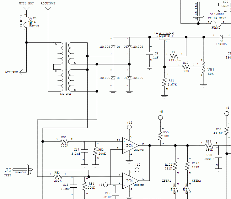

Вопрос.Как переделать ИБП под аварийное освещение.Есть старый Back-UPS 250 с новым аккумулятором.Дома часто отключают сеть.Вот я и хочу,воткнуть в него одну ЭСЛ в качестве аварийного освещения.Чтоб ИБП стоял себе в углу,спокойно.А при отключении сети,мог им посветить дома.
Как я не пытался запустить лампу,при отключённом от сети ИБП.Всё без толку.ИБП должен быть под нагрузкой постоянно,и включен в сеть.Как это всё обойти.Что бы я воткнул лампу в выход ИБП.Включил кнопку.И лампа засветилась.

Сообщение #5 От 07/09/2012 14:14 цитата
На плате стоит небольшой транс, он используется для зарядки и по нему же определяется напряжение в сети.
Думаю стоит поиграть с уровнями на IC4 и возможно IC3 что бы упс подумал что сеть есть - и он включился. Ну и конечно убедиться что +5 и +12 присутствуют без сети.

Сообщение #6 От 07/09/2012 14:22 цитата
Mikkey, А можно по подробней.Что и как.

Сообщение #15 От 07/09/2012 16:44 цитата
Mikkey писал:
Объясни. Как это поиграть.Что имеется ввиду сумашествие
Mikkey
Сообщения: 3660
Mikkey
Сообщение #16 От 07/09/2012 16:53 цитата
меняй напряжение на R156 от 0 до 5В

Сообщение #17 От 07/09/2012 17:01 цитата
Щя пробну классно!
ДОБАВЛЕНО 07/09/2012 17:13
Mikkey писал:
Что то я R156 не нашёл.Нет,не на схеме не на плате. сумашествие

Сообщение #18 От 07/09/2012 17:28 цитата
ami711 писал:
Mikkey, Дак может её отсечь,и типо переключателя поставить.Может это конечно глупа? смущен
Должно получится если защита не сработает. Снять реле совсем. Прямо к выходу инвертора (к обмотке трансформатора) присоединить лампочку.
При наличии сети и отсутствии реле лампочка гореть не будет. Сеть пропадет, инвертор запустится. Хотя и реле снимать не зачем. Лампочку прямо к большому трансформатору и все.

Сообщение #19 От 07/09/2012 17:44 цитата
Lenchik писал:
ami711 писал:
На какие вывода ткни носам.

Сообщение #20 От 07/09/2012 19:16 цитата
На схеме выше той части нет. В ИБП есть огромный трансформатор. Стоит отдельно от платы. Два или три конца от него идут к мосфетам на радиаторах, а еще два идет к той самой релюшке которая преключаеется при переходе на аккумулятор. Вот к тем концам что идут к релюшке и нужно подключить лампочку.
Это если у вас отдельное резервное освещение. Можно существующее освещение отдельно от розеток вывести и включить через ИБП в штатном режиме. Лампочки естественно заменить на энергосберегающие.
