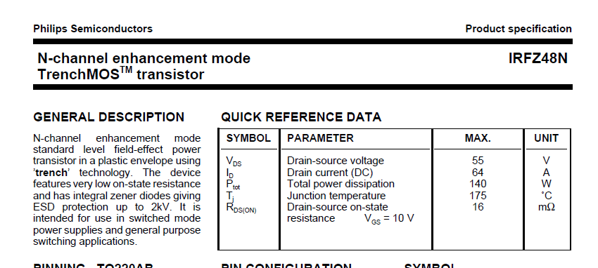

Сообщение #10 От 26/01/2013 15:48 цитата
наверное ты не прав. Полев. транзисторы дешевле биполярных и характеристики у них выше, особенно по току. Вот пример - irfz48

Сообщение #11 От 26/01/2013 15:57 цитата
WLADI+, у полевиков есть одна проблема - емкость затвора, особенно у мощных и если мощи ТГР (трансформатора гальванической развязки) или драйвера стоящего перед ним (у тебя на схеме его роль выполняет сама ТЛ, то открываться-закрываться они будут плохо со всеми вытекающими бабахами. Два копеечных транзистора перед тарнсом не стОят тех проблем которых можно огрести без них. А вестись на хвалебные отзывы о чем либо в инете точно не стоит ИМХО.

посмотрел прайсы транзисторы биполярные 13006,которые используються в блоках питания и энергосберегайках оптом стоят 11 центов,полевик упомянутый в посте на порядок дороже

Сообщение #13 От 27/01/2013 07:54 цитата
БЕЗЫМЯННЫЙ, понятно. Я хочу между микросхемой и трансформатором, поставить обычный эмиттерный повторитель. И может быть, питание микросхемы сделаю другим.
n max, согласен с тобой. Но у нас irf840 стоит чуточку дешевле, биполярника

n max, 200 Вт это получается - под 15А по низкой стороне. Тогда как по высокой (220в) ток будет в пределах 1А. (при КПД 80%) А у IRF840 допустимый 8А ток.Ну скажем так, по правилам эксплуатации полупроводников , разрешается использовать только один из параметров (по току и напряжению) на максимуме , При +310 в (выпрямленного) можно снять под один кВт в легкую. А если взять в расчет два транзистора - то по более получается.
Другой вопрос, это мощность рассеивания транзистором. IRF840 по паспорту может рассеивать до 125Вт . Если в схеме будет какой косяк - то будет проблематично получить даже 100Вт мощность от блока.
комповские БП меня настораживают - у них без кулера и при ХХ - биполярники греются , как чайники.

8ампер это ток в импульсе,125 ватт это мощность рассеиваемая в линейном режиме с радиатором(типа вых каскада умзч) 2 транзистора по 125 ватт как раз 200ватт на выходе и получите с учётом кпд

Сообщение #18 От 27/01/2013 15:00 цитата
n max, сейчас посмотрел в даташите на этот транзистор . По току - три величины. 8А, это постоянно, 5,1А постоянно при 100градусах и 32А в импульсе.
n max, если правильно сделать Шим, он при 200 - 300 Вт нагрузке будет выделять тепла на 20-30Вт. Запас получается большой. У z48 кажется 150Вт рассеиваемая мощность и ток под 60А, Заметь - не в импульсе.
