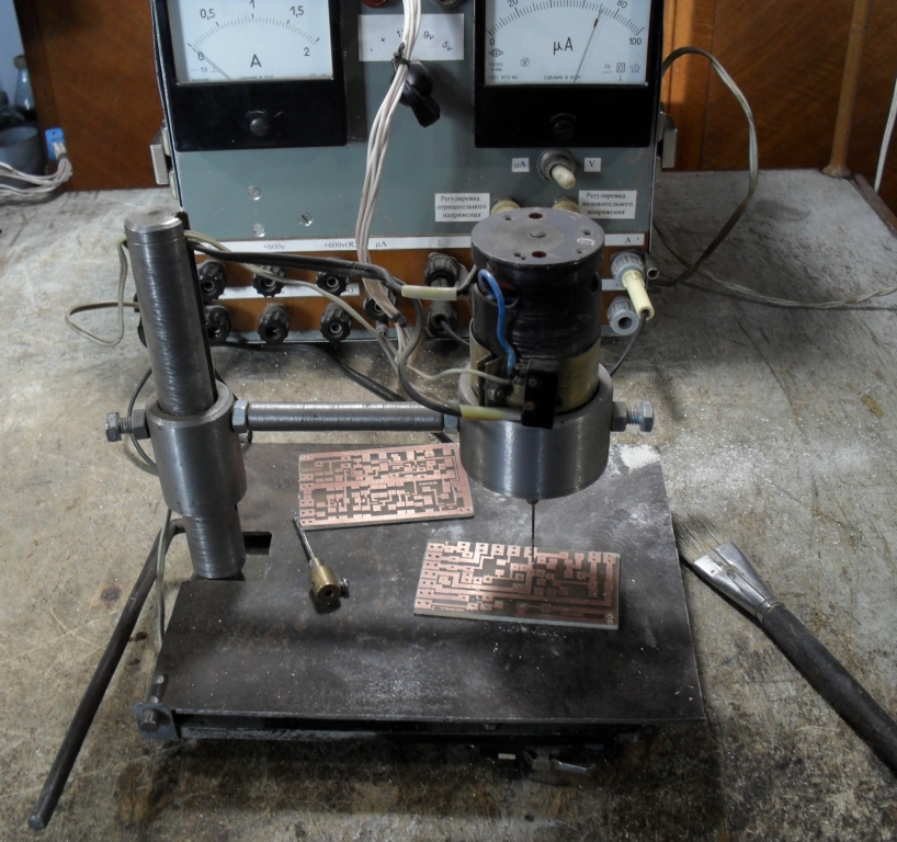

Особых разъяснений очевидно не требуется. Набор сменных сверл. Хорошая производительность, можно даже для мелкосерийного производства. Начертил чертеж, снял размеры для двигателя. Двигатель взаимообразно взял у знакомого, неоднократного призера и чемпиона России, Европы и Мира по судомоделированию. Токарные детали изготовил мой еще школьный товарищ хороший специалист-многостаночник. Что-то изготовил сам. Особенность в том, что перемещается не сверло, а стол на который кладется плата.

Сообщение #2 От 07/01/2017 17:10 цитата
Поздно, уже приобретено и отдельно докуплено карбид вольфрамовые сверла......
Сколько оборотов на шпинделе, если не секрет?

Сообщение #7 От 04/02/2017 23:33 цитата
Тоже станочек себе пригрел. Только странноват он. Движок 3-х фазный. На движке написано 3500 об/мин. Шкивы разные, на шпинделе шкив меньше, чем на движке. По грубым прикидкам получается тысяч 7 на шпинделе, на малой передаче. Потому и спросил про обороты - не многовато ли получается?

Сообщение #8 От 05/02/2017 00:01 цитата
muril, Для сверления плат самое то, а вот по металлу не айс. А перекинуть шкивы не судьба? подмигивание

Сообщения: 182
Сообщение #10 От 05/02/2017 09:55 цитата
serega-64 писал:
А зачем? Станок брался именно для сверления плат. Валы разные. Да к тому же кожух не подойдёт, если перекинуть. Кожух толстый алюминиевый. Думаю на таких оборотах атрибут обязательный.
