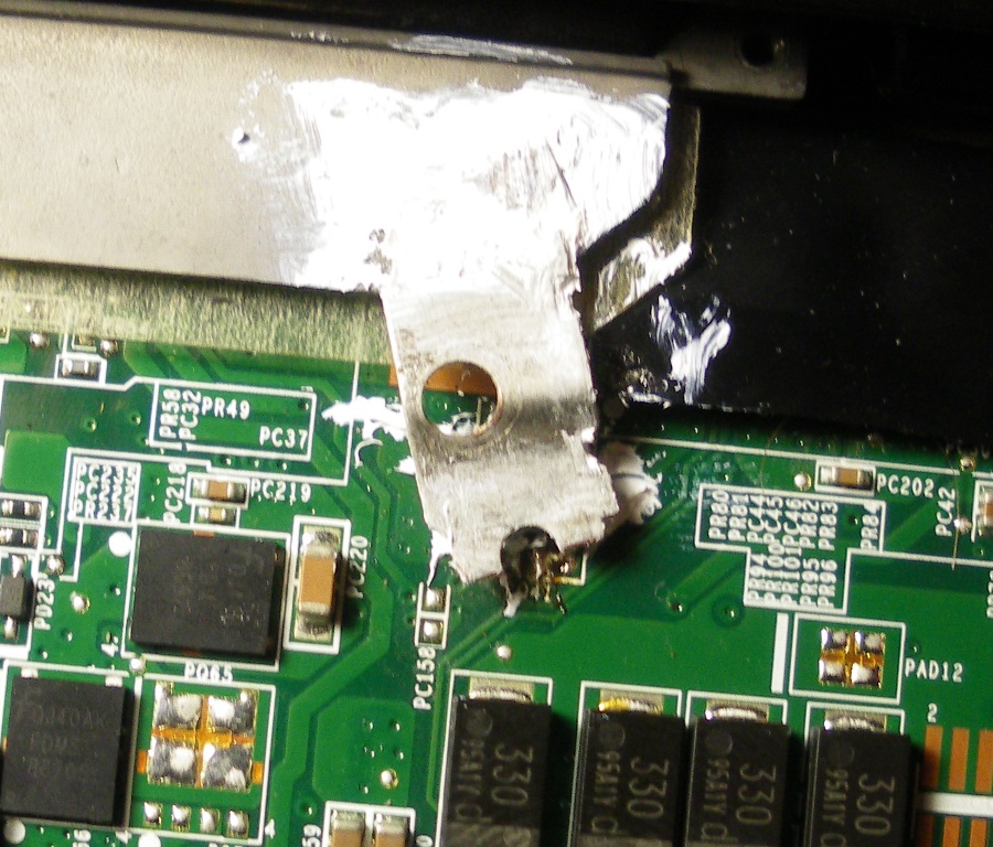

Имеется ноутбук, в нём стоит транзистор 8 pin (уже раз перепаивал), сверху в нескольких миллиметрах клавиатура. Как мне улучшить теплоотвод от транзистора подручными средствами? может просто нанести на него побольше КПТ8 или приклеить (только вот тоже чем) пластинку? Ваши предложения

Клей Алсил - и никакого гемора. Оно и тепло отведёт и приклеит.

алсила к сожалению нет, но имеется суперклей (им я приклеил к алюминиевой части ноута) и выгнул пластиночку для прижима к смд транзу, а на транз нанес КПТ8, да и на алюминиевую часть бука помазал "на всякий" ведь как известно суперклей тепло не проводит... Как думаете нормальный эффект будет???

Суперклей то тепло проводит, но плохо. Допустим для того чтобы охладить чип памяти его теплопроводности хватает с избытком, а вот для охлаждения действительно активных элементов - уже нет. Ну и не забываем про тончайший слой того суперклея.
Да и КПТ8 в ноутах лучше не применять. Даже для таких нужд.

Пристегиваться к пластмассе для теплоотвода - не есть правильно. Если там предусмотрена площадка для теплоотвода по пинам, то с ней и мудрить. подмигивание И вообще - сколько раз уже просили - пишите название объекта. Меньше флуда будет.

если верить даташитам на смд, теплоотвод там осуществляется через выводы. напаяй какой-нить меди на ноги.

Сергей92, Нех там не чё клеить - лучьше с режимом его работы разберись улыбка ну если конечно не кетайсы Ынжинерами выступали и с расчётами по нагрузкам данного транзюка не просчитались! смех А про КТП8 Morlock, это ты зря - заипательская кремнюха, фору некоторым даст, дёшево и сердито, это естественно не относится к гонщикам - энтузиастам подшучивать, дразнить смех http://www.modlabs.net/page/bolshoe

makeym, я просто опоздал с переменой заказа. Заказал который там стоял (FDS6690AS), ан надо было аналог помощнее - FDS6676AS. А с расчётами по нагрузкам данного транзюка кетайсы просчитались. На данной модели часто выходит из строя именно он. Кстати, в сервисе спрашивал - сказали так мол так север под замену, 4 косаря с плеча, а тут решил на форумах почитать и нашёл.... (по smd элементам я не спец - слишком всё мелко, но привыкаем помалу....) Итого вышло 47 рублЁв ремонту смех

Не ругайтесь в приличном обществе, неужели Si4810 нету?

Ну не знаю. Я нашёл два аналога помощнее: FDS6676AS, AO4706 (Эти по 15А). Насчёт Si4810 незнаю, может и есть. До Вас я о нём не слышал, но он 10А....

Сергей92, легендарный PQ41 в HP в нижнем плече.. прекрасно меняется на пару SI4800 вверху и SI4810 внизу... источник - схемы Dell
А вообще возможных замен - вагон.
