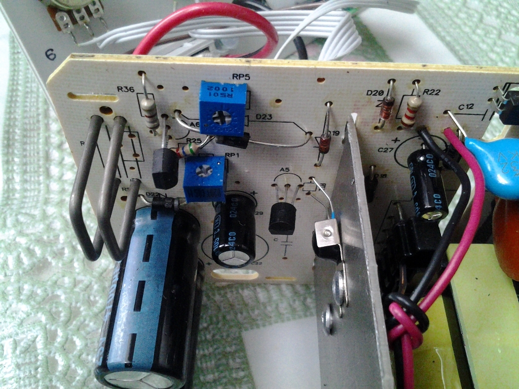

Здравствуйте! Как уменьшить минимальное выходное напряжение на зарядном устройстве для АКБ кулон 715d хотя бы до 3в. Сейчас у меня 6,5в.

Точно. Мне приходиться заряжать ещё и 3в аккумуляторы поэтому и хочу снизить напряжение. Для автомобильных АКБ я добавил напряжение max. до 16,5в переменником RP5, а вот минималку не получается.

Спасибо, завтра попробую. RP5 регулирует (по моему) максимальное выходное напряжение. Было 15в докрутил им до17в. Потом уменьшил до 16,5в.

sofrina
Сообщения: 4846
sofrina
Сообщение #11 От 25/04/2012 19:55 цитата
тестером убедись что он 10 кОм, обычно в таких случаях добавляю последовательно в одно из плеч переменника дополнительно 3,3 кОм

z-kot-z
Сообщения: 12
Сообщение #13 От 25/04/2012 20:07 цитата
sofrina писал:
Не знаю, что это даст так как при увеличении сопротивления уменьшается максимальное выходное напряжение.
ДОБАВЛЕНО 25/04/2012 23:15
-20 dB писал:
Теперь остался ма-а-а-а-аленький вопросец. Точнее, два. Концепция заряда осталась та же, что в схеме от Базуева, (зарядка чисто по времени ограниченным током), или зарядка стабильным током с контролем напряжения на аккумуляторе?
Комбинированный режим (стабилизация тока в основного заряда с переключением в режим стабилизации напряжения в конечной фазе). Пробовал увеличить сопротивление регулировочного резистора. Минимальное напряжение всё равно остаётся 6,5в.

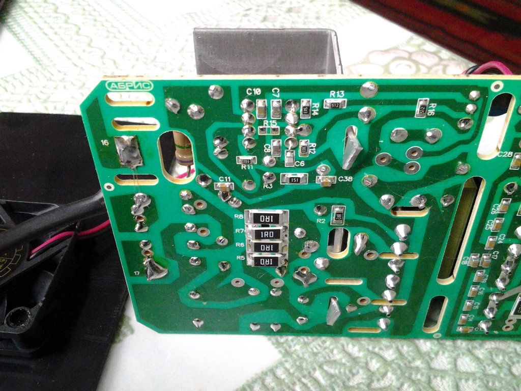

z-kot-z
Сообщения: 12
Сообщение #15 От 25/04/2012 20:32 цитата
Ладно завтра после работы покопаюсь. Может фотки сделаю.

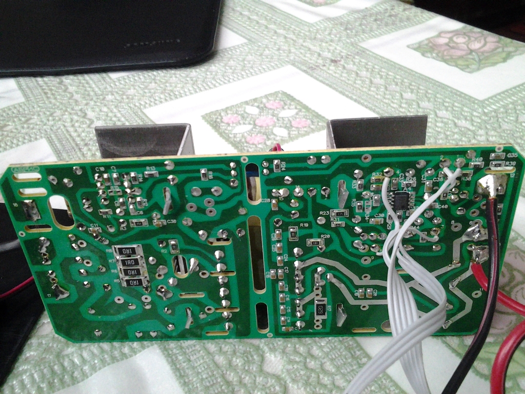

z-kot-z
Сообщения: 12
Сообщение #20 От 26/04/2012 15:52 цитата
sofrina писал:
и к чему я веду-крутилка на плате только коректирует показания вольтметра на индикаторе, не меняя реального выходного напряжения,регулировка напряжения-тока выполнена программно, такое мое ИМХО, хотя топиксстартер ближе к телу и надеюсь обрисует схему
Я не профи. Хотя если показать где "ковырнуть" я сделаю.
Вот фотки
ДОБАВЛЕНО 26/04/2012 18:59
sofrina писал:
Вот резистор R40 тоже как то влияет на напряжение.
Только боюсь трогать, я с ними дело не имел.
