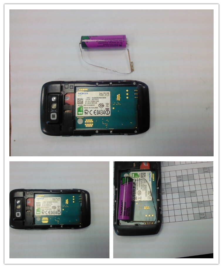

как сделать батарейку для телеф из аккум-ой батареики АА ???
xalik84
Сообщения: 6
Сообщение #1 От 17/09/2012 08:42 цитата
Здравствуйте,начну с того что оригинальный аккум для Нокии Е71 вздулся и сдох, нахожусь в командировке и нет возможности купить новый аккум:-) Под рукой есть только аккумуляторная батарейка АА 3,6 В

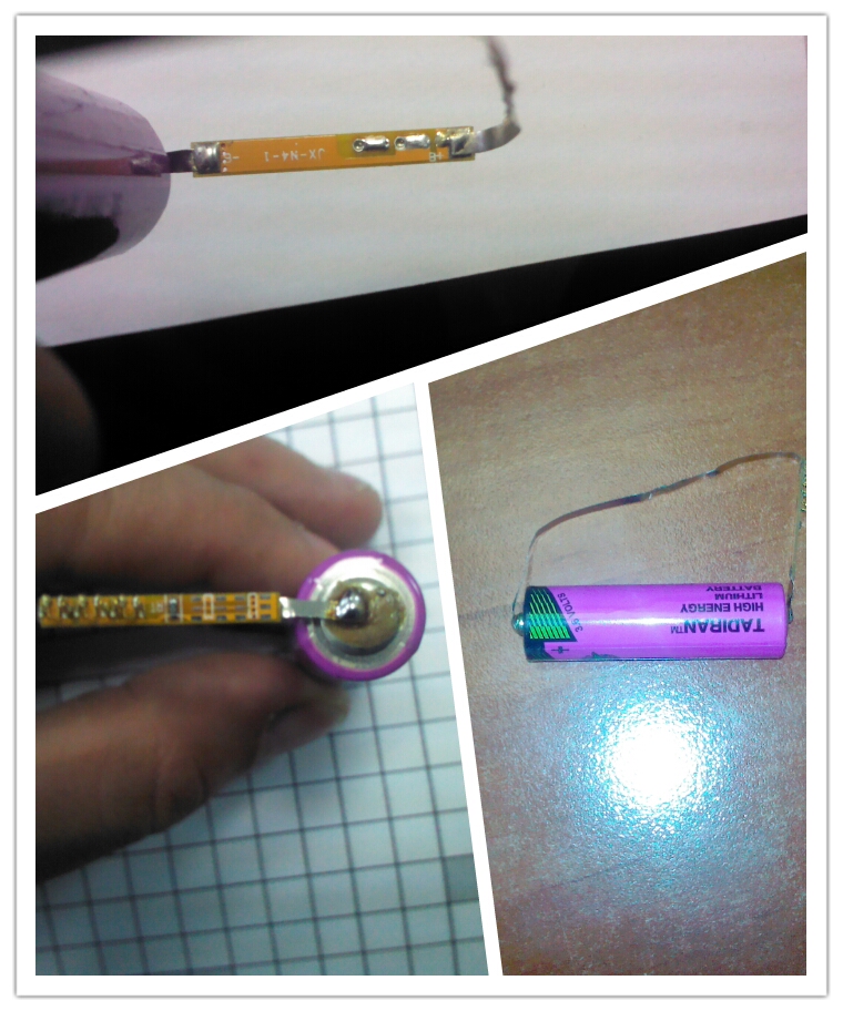

Попробывал припаять схему от родной батареи нокия к акум батареи никаких результатов тел не включается между + и - напряжение через схемку 3,6 В
 Размер файла:  440.84 КБ
 Просмотрено:  609 раз(а)
 Размер файла:  405.54 КБ
 Просмотрено:  754 раз(а)

xalik84,
Литиевая?
Можно попробовать подключить напрямую - контроллер нужен только для контроля заряда и максимального разряда, если знаючи, то можно заряжать и без него.

А как подключить напрямую?плюс и минус от батарейки к плюсу и минусу телефона?а третий контакт?

Третий контакт на контроллере это для контроля состояния батареи - может прокатить подключение и без него - пробуй.
Сообщения: 17970
Сообщение #5 От 17/09/2012 11:01 цитата
3 контакт нужен без него или не включиться или contakt servise-но это в новых моделях

вызвонить сопротивление между плюсом и средним контактом и впаять резик
xalik84
Сообщения: 6
Сообщение #9 От 17/09/2012 12:46 цитата
при правильной полярности нет сопротивления,когда меняешь полюсовку -4 кОм,в самой плате есть сопротивление на резисторе написано 104

значит ставишь 104 между полюсом и 3им контактом

По крайней мере если к этой плате подключался штатный аккумулятор именно так (в чём я уверен), тогда не мешало бы проверить батарейку на ампераж (т.к. батарея хоть и новая, но я неоднократно натыкался на уже убитые новые - не держали ампераж), а вообще если вы паяли с кислотой и капнули случайно на плату (просто у меня такое было), то надо всё промыть спиртом. насчёт резистора - правильно, но: резистор стоит в блоке аккумуляторов и является термодатчиком при заряде аккумулятора, некоторые модели телефонов, по резистору определяют какой аккумулятор подключен (Ni-MH или Li-ion), а раз у вас есть плата аккумулятора, тогда зачем резистор? А вообще я делал неоднократно - всё получалось...
Сообщения: 17970
Сообщение #17 От 22/09/2012 05:55 цитата
третий вывод аккума используеться для переключения сервисных режимов телефона и резистор нужен для того,чтобы тел запустился в нормальном режиме,а не в сервисном

Было такое пару раз тоже, после того как поменял элементы, контроллер батареи переставал выдавать напряжение на выход.Бывает такое когда отпаиваеш родной аккумулятор от схемки защиты, она уходит в защиту и когда припаиваеш обратно (новый) то на клеммах нету напряжения. Для того чтобы контроллер ожил нужно дать питание ему на выходные клеммы которыми он подсоединяется к телефону.(блоком питания или от самого элемента).
