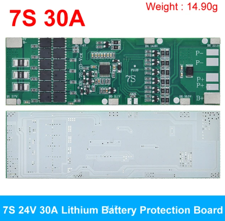

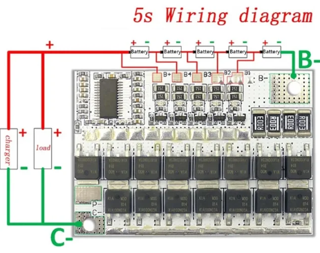

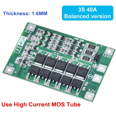

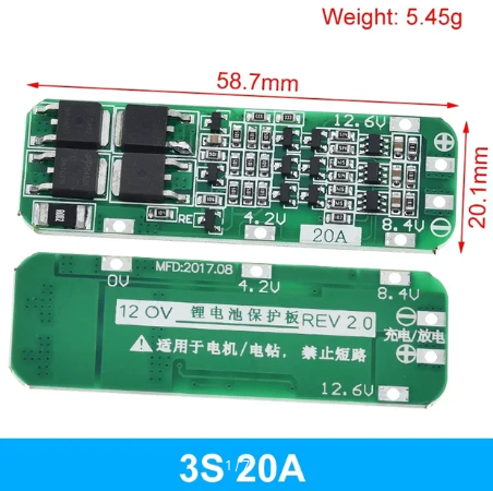

есть в природе правильное BMS .?...имееться ввиду шоб каждую банку заряжал одинаковым напряжением - а то кучку купил - тупо набор деталек - создал перекос на пару банках - так вот всё что есть на рынке - нифига не выравнивают - а тот баланс что есть в этих убогих BMS - мешает зарядке + перезаряд аж до 4.35 вольт - после тестов те банки что с перекосом - так и не зарядились - а те что норм - перезарядилась.....вот беда - мож кто знает есть ли в природе такие BMS с балансом.?...или же придётся колхоз лепить.?... подмигивание

Я вот на таком собрал батарею для зарядки дрона и не парюсь. За балансировку в ней отвечает японская микрсхема и держит её идеально. Спецом проверял несколько раз на каждой банке. Уже три года - полёт нормальный.подмигивание
И к стати, схема подключения там прилагается.

Да, система полностью автоматизирована. Всем управляет процессор.. выравнивая потенциал на каждой банке. И Защита там естественно... от перезарядки и недопустимого уровня разряда.

Так этот набор деталей стоит меньше долл с пересылкой из китая-за эти деньги они так и работают смех Там только отсечка заряд и разряд реализована судя элементной базе--как в акб мобилок.
Те же ноутбучные где контроллер стоит вполне нормально работают.
