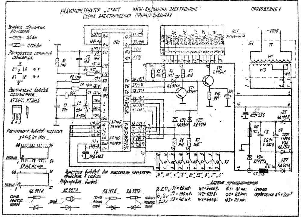

Добрый день. Есть такие добрые старые часики из набора "Старт 7231". Один минус у них был и есть, это резервное питание МС 145 ИК1901 (11) при отключении сети. Хотелось бы DC-DC преобразователь. Кто что делал, прошу советы, схемы. Две кроны не вариант ))

нарыл на сайте схему, даже сделал ее, однако проблема в том, что при подключении нагрузки падает напряжение, то бишь малый ток. На холостом ходу на выходе стабильно минус 24в, как только подключаю нагрузку (часы 20-ю и 40-ю ногу) или эквивалент нагрузки резистор 6 кОм, выбран расчетом при потреблении микрухи 3.9 мА, напруга надает
источник http://elwo.ru/publ/avarijnoe_pitanie/1-1-0-396

да питания два.(1-я и 40-я или 48-я в разных корпусах) не суть. Одна нога питает логику, вторая высоковольтные ключи управления индикацией. Резерв нужен только для питания логики, что бы не терять показания часов, показания сохраняются примерно от 18-20 до 27 вольт. Нога питания идущая на индикацию отключается при этом.

Тут надо транзистор Q2 выбрать с наименьшим напряжением насыщения(даже германиевый можно применить)+катушка должна быть в броневом сердечнике
Wolf2000
Сообщения: 232
Wolf2000
Сообщение #15 От 29/06/2014 18:20 цитата
катушки пробовал трех типов и номиналов. СМD, совдеп как резистор, и бронь. Индуктивность 100, 150 и 220 МкН. Остановился на броне 220
Q2 выбрать с наименьшим напряжением насыщения.
Такого как в схеме на нашел, сразу взял ВС 557, затем все таки S9012 у него почти как у оригинала U кэ
Сообщения: 17928
Сообщение #16 От 29/06/2014 18:42 цитата
у этих транзюков напряжение насыщения 0.5-0.6V соответственно половина мощности импульса нагревает транзистор,а вторая идет на намагничивание магнитопровода,соответственно в нём запасается меньше энергии,которая при закрытии транзистора освобождается и через диод заряжает кандёр-это из теории.Дальше думаю догадаетесь
интересно и как это работает?
если у Q1 поменять местами С-Е может
будет работать.но кпд-это вопрос.

это и есть эта схема, на монтажке все правильно, а в схеме баг. Вот она и не работает

Wolf2000, а как вы будете ограничивать заряд батарейки когда -27 присутствует?
не получится так,что она испортится?может я чего то не понимаю.по моему рост напряжения на ней ничем не ограничен.
да и 20В многовато.помнится микросхеме
достаточно 9В.
Сообщения: 17928
Сообщение #20 От 01/07/2014 20:25 цитата
Можно контроллер акб прикошачить-тогда перезаряда не будет эта проблема решаема.Или стабилизатор тока тоже неплохо будет
