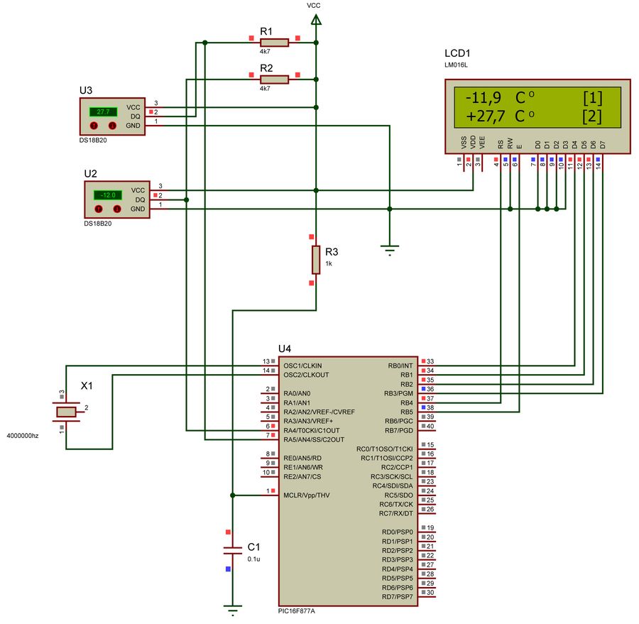

Traveli
Сообщение #20 От 23/03/2012 22:14 цитата
попросил Друг сделать термометр для ремонта холодильников---- под рукой был проц и индикатор, докупил датчики ds18d20, написал програмку и выдал. А вот с датчиками влажности это интересно...
  temperature2.jpg  97.16 КБ  Скачано: 633 раз(а)
  termo+tim.rar  2 КБ  Скачано: 515 раз(а)
