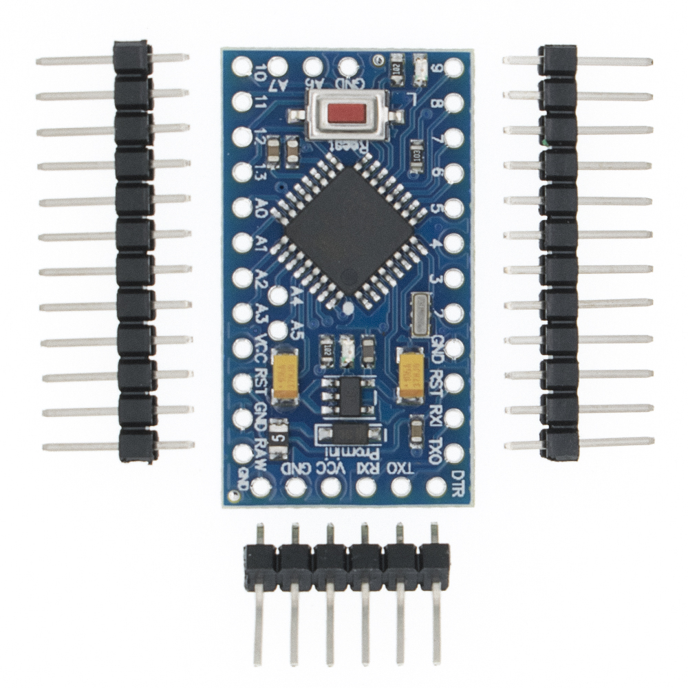

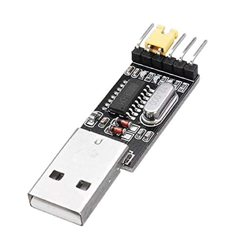

Сообщение #7 От 21/01/2022 15:27 цитата
Покупай у бабаев вот такие приблуды, напишу тебе чего хош, и тебя научу!
ДОБАВЛЕНО 21/01/2022 16:29
по ссылкам свисток, один из них.
