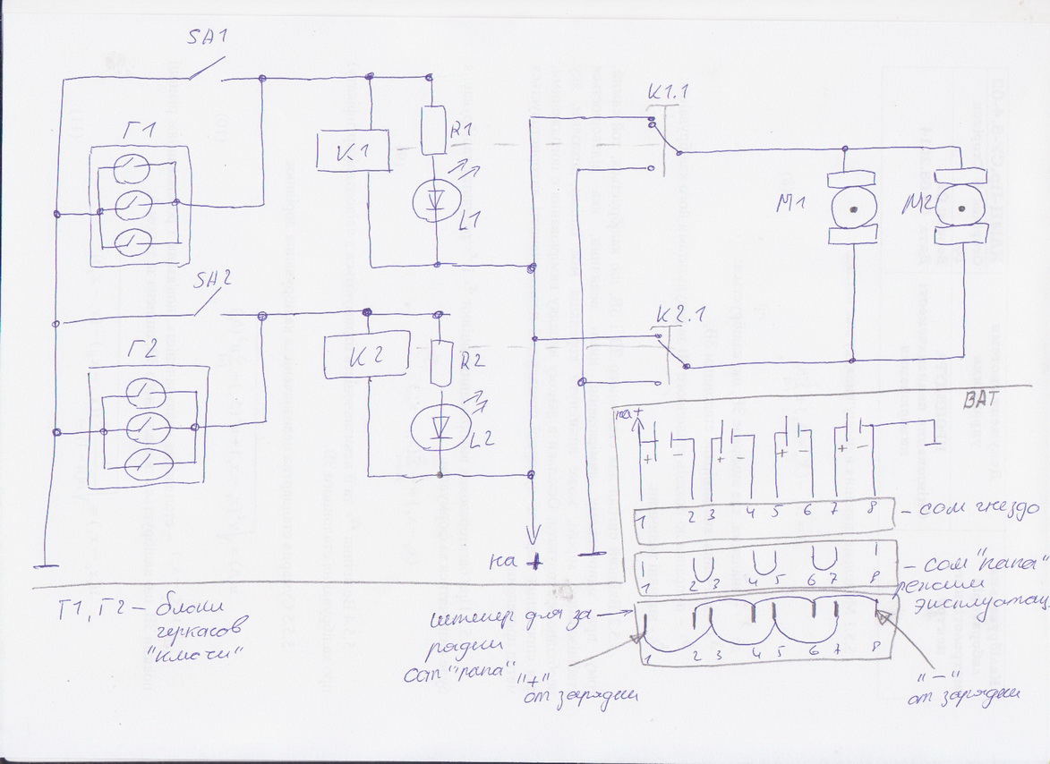

Секретный замок входной двери.
https://www.youtube.com/watch?v=Rfy5ny3G048
Предлагаю еще одну разработку, которая успешно эксплуатируется 4 года - электромеханический секретный замок. Идея возникла после того, как воры на Новый год легко и просто скрутили и открыли штатный замок. На счастье у нас двое дверей и ничего страшного не произошло. Но, доверие к замкам исчезло и возникла идея сделать замок с секретом.
На этом видео Вы увидите:
1. Внешний вид замка.
2. Устройство блока управления.
3. Размещение частей замка.
4. Работа замка при ручном управлении изнутри.
Принципиальную электрическую схему замка вы видите на видео:
https://www.youtube.com/watch?v=3pZEmDo4B9A
Основные условные обозначения сделаны согласно общепринятым. Под обозначениями Г1, Г2 показаны группы герконов, которые прячуться под штукатурку в стене, срабатывают при поднесении магнита для закрывания и открывания замка. Герконы - секретные ключи для закрывания и открывания, места их установки должны быть известны только владельцам ! В качестве силовых элементов использованы автомобильные реле на 12 В (К1, К2). Их контактные группы К1.1, К2.1 подяют ток на электродвигатели М1, М2 в прямом и обратном напрявлениях (закрывание-открывание). Исполнительный механизм - два электродвигателя от автомобильных блокираторов дверей, действующих одновременно, которые двигают язычки дверного замка. Ниже показана конструкция батареи, которая состоит из литий-ионных аккумуляторов (4 шт.) и распаяна на СОМ - гнездо. Гнездо используеться для режима эксплуатации (последовательная коммутация) и зарядки (параллельная комутация). Боле детально о зарядке смотрите здесь :
https://www.youtube.com/watch?v=bpu1QerLdiw
https://www.youtube.com/watch?v=v2noaKdL1m4
https://www.youtube.com/watch?v=XG29PWqN2Cc
Внимание ! Видео не исчерпывающее, будут и другие где покажу конструкцию привода замка и размещение секретных ключей в стене.

koljanx, А что будет , если я, из зловредности, закорочу вместе все штырьки твоего "ключа" воткну и оставлю так до твоего приезда из дачи???

koljanx , знаете есть такая формула по расчёту наработки на отказ. Так вот первое место в списке ненадёжности занимают контакты и движующиеся части, в Вашем случае реле.
Про герконы разговор отдельный, это дрянь ещё та. Мало того что они имеют ограниченое число срабатываний (конечно не маленькое, но имеют), они намагничиваются и залипают.
Древние технологии используете,хотя для сарая такой замок вполне подойдёт.

Уважаемый goga_tv, ну ключ то некуда втыкать, герконы в стене под штукатуркой. Но в общем идея понятна - реализации защиты от длительного включения нет. Подумаю что можно сделать. да и Вы подскажите.
Что касается автора II3II, то Вы правы - технологии древние, но достаточно простые и надежные и главное под силу любому как для рук так и для кошелька. Делитесь своим опытом !

Насчёт герконов, согласен с II3II
это дрянь ещё та
К тому же они ещё имеют такую паскудную штуку, как большой гистерезис. В своё время намучился с ними, когда делал трубосварочные станы. Они там стоят как датчики протока. Теперь я их сразу просто выбрасываю.

Конструкция привода секретного замка:
https://www.youtube.com/watch?v=x0vnqMRdzAI
Конструкция привода секретного замка не сложная. В качестве исполнительного механизма использованы двигатели от автомобильных блокираторов дверей. Они закреплены на корпусе и тягами соединены с замком.
Для удобства открывания и закрывания, а также аварийных случаев, вынесена дополнительная тяга, которая вручную приводит в движение замок.
