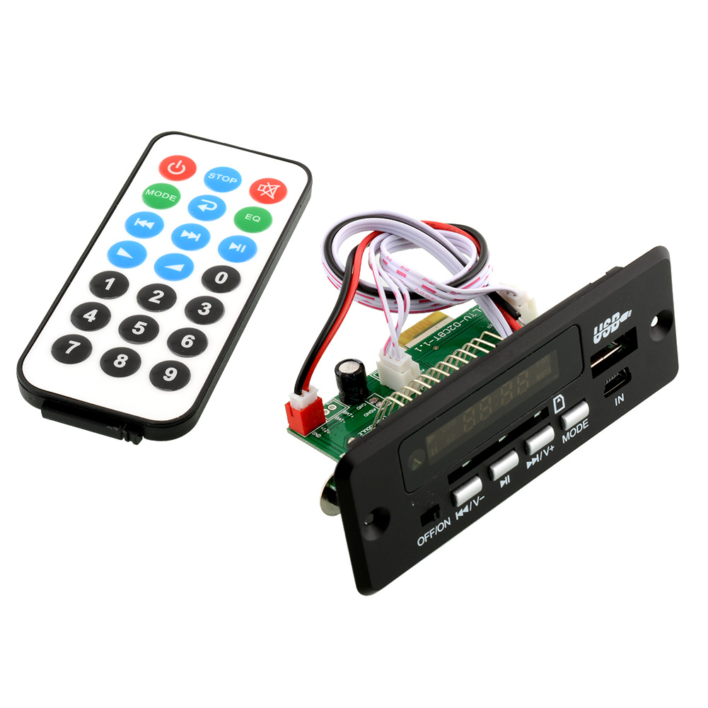

Sirogka
Сообщения: 11
Сообщение #13 От 26/07/2016 10:17 цитата
muril писал:
Даташит вот что пишет про этот вывод 65: Output for VFD display controller segment Pull-down resistor : При выборе меняются данные, отправляемые на дисплей, напряжение тоже меняется интегрированное вольтметром. Надо другой источник искать.
Вы меня не правильно поняли. Я не буду непосредственно подключать сам Mp3 на 1.8В. Питание Mp3 5-12В(просто 1.8В использовать, как управление допустим реле).
ДОБАВЛЕНО 26/07/2016 11:19
serega-64 писал:
[b]
Ни слова о встраиваемом МР3 проигрывателе, функционал и схема питания, если с али, то питание лучше не прерывать - вкл. центр и пошло питание, а при перекл. источников лучше не прерывать.
Вот сам модуль:
  1.jpg  143.95 КБ  Скачано: 452 раз(а)
serega-64
Сообщения: 10180
serega-64
Сообщение #14 От 26/07/2016 10:36 цитата
Sirogka, =Вот сам модуль=
Как я и предполагал, я бы сделал так - "поступить проще - " питание лучше не прерывать - вкл. центр и пошло питание""
Т.к. "Скинешь питание (зависит от чипа) флэшка с первой позиции опять начнет все по новой"
Ты совсем не "фильтруешь" то, что тебе говорят, делай как хочешь, я все сказал.
Sirogka
Сообщения: 11
Сообщение #15 От 26/07/2016 10:58 цитата
serega-64 писал:
[b]
Я услышал, просто этот Mp3 будет установлен под основным дисплеем на лицевой панели, и не будет никакого вида, когда Mp3 будет постоянно светиться.
P.S. Я хочу сделать еще и красиво, а не лишь бы работало.

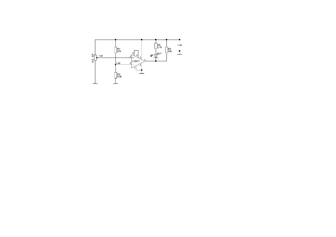

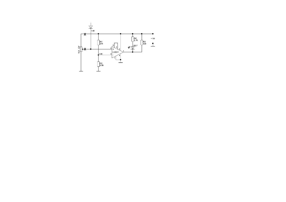

Sirogka
Сообщения: 11
Сообщение #17 От 26/07/2016 13:03 цитата
kvn51 писал:
Sirogka, советую применить компаратор в инете полно схем и расчетов думаю разберешся.
Взял компаратор на LM311. Установил на 3 ноге опорное 1.8В. Переменным резистором R3 выставил 1.8В на 2 ноге микросхемы - компаратор работает.
ДОБАВЛЕНО 26/07/2016 14:06
Убрал резистор R3 и 1.8В подал с муз.центра, компаратор молчит.
Что я делаю не так ?
  123.jpg  21.23 КБ  Скачано: 316 раз(а)
  456.jpg  22.1 КБ  Скачано: 285 раз(а)

Lenchik
Сообщения: 7937
Lenchik
Сообщение #19 От 26/07/2016 17:07 цитата
Sirogka, потому что, то что мы выше написали не читал. Нет там никакого уровня, там цифра с изменяемой скважностью. Интегрирующую цепь надо добавить.
