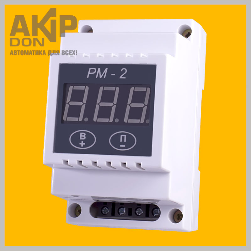

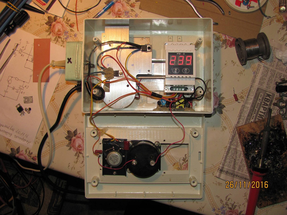

Добрый вечер всем форумчанам! Возникла такая идея, соединить регулятор мощности РМ2, предназначенный для управления симистором, с уже рабочей самодельной схемой реулятора мощности. Смысл в том, что РМ2 поддерживает стабильное напряжение + - 1 вольт на выходе, при условии равного или большего на входе. Это очень важно для меня, т.к. плавает напруга в сети, но неудобно каждый раз входить в настройки и кнопками выставлять нужное напряжение. Поэтому решил объединить два устройства. Кнопками выставляем, скажем, стабильных 210 вольт, а переменным резистором плавно какое нужно.на тэне. Подскажите, будет работать? Вот схемы начальные и моя из двух одна. Спасибо.

Будет. Что похожее на другом устройстве собрано (ПИД регулятор ИК паяльной станции- аналогичный алгоритм управления ТЭН-а (вкл-выкл) и аналогичный регулятор мощности)

sofrina, Спасибо! Я так понимаю, с А2 симистора на первую клемму РМ2 снимается выходное напряжение для сравнения со входным на А1 симисторе и четвёртой клемме? Чтобы на управляющий электрод прибор нужное напряжение подал, для поддержания выходного, выставленного на дисплее РМ2?

не совсем по вашей схеме (у меня была схема цифрового фазоимпульсного регулятора мощности), в вашем же варианте вроде вполне жизнеспособно

Не получится два устройства объединить Очень сильное падение будет на симисторах Если вы собираетесь тены использовать в так скажем бойлере , то что вам мешает поставить терморегулятор ? Зачем простите за выражение лепить всю эту порнографию ? смущен

SERVER555, задача - получить с помощью РМ2 стабильные 220 + - 1 вольт на входе регулятора напряжения с переменным резистором, для плавной регулировки нагрева ТЭНа в ректификационной колонне на разных режимах работы колонны.

Не получите вы стабильно 220. Не та система. На выходе тиристорного регулятора огрызки от синусоиды. Что бы застабилизировать мощность, нужно их площадь мерять, а не амплитуду. Для этого нужен квадратичный вольтметр.
Ставьте датчик в колонну и обратную связь и забудьте о стабилизации напряжения. Если совсем туго с теорией, то купите стабилизатор ресанта с моторчиком.

сделайте обычный фазовый регулятор стабилизированным и забудьте про РМ2.схем множество в интернете.

Всем спасибо за мнения! Сделал, всё работает. РМ2 стабилизирует, самоделка плавно регулирует.
