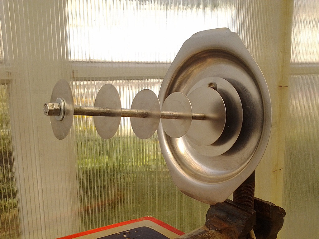

Ну сделал эту пушку все размеры до долей мм по калькулятору http://3g-aerial.biz/wi-fi-3g-4g-pushka-analiz-i-raschet
подключил в доме кручу в разные стороны, во всех положениях одинаково ловит видимо отражонку всех городских станций, на антенне модема все палки не пропадают а скорости нет. Буду пробовать на крыше хаты, вычислить стрелять какая база не забита клиентурой, боюсь не залезу крыша как колокольня высокая крутая, жду зятя в гости его загоню он летать умеет.
Кабеля 50 ом нет подключил 75 для пробы. Вопрос? что совет если прямо к антенне припаять модемчик
и спустить витую пару до компа, думаю лучше будет ни каких затуханий ведь прямое расстояние от пк до конька крыши 25 метров.

Сообщение #10 От 25/08/2018 16:53 цитата
В таком случаи надо роутер с поддержкой 3G модемов,модем воткнуть в роутер,с роутера обычным сетевым кабелем до компа.
Мы делали такую хрень модем с роутером поднимали на мачту на высоту 20 метров прием увеличивался с одной до трёх делений,скорость существенно не выросла только обрывы связи прекратились полностью(случай из жизни).Пробовали размещать модем в фокусе спутниковой тарелки тогда показывало 4 деления от этого пришлось отказаться т.к. требовалось усиление мачты

Не врублюсь, кручу на крыше, стреляю по всем базам, вижу 6 штук , первая ниже меня метров 500, последняя 7 км по разным сторонам в шахматном порядке, показывает 4 - 5 палок на антенне модема скорость та же 5 Mbps что и без антенны модем в пк под столом, прыгает с HSPA+ на UMTS.
Выходит мартышкин труд.
Нет у нее ни какой направленности, или что не догоняю....
Макс скажи если какую железную трубу, банку, одеть на директора вместо колпака, с цветочного горшка, экранировать, оставить одну дырку с фронта, будет что ловить? в падлу лазить на эту колокольню.

Так ну результат на лицо. Гамно эта антенна, крутил по всем базовым одна хрень везде сигнал 60 dBm и скорость 5 Mbps одинаковая, есть мал отличие копейки. На самой дальней станции видимо она трассовая ретранслятор, берет 90 dBm скорость 1,2 Mbps, далеко. Взял и ее но с помощью тарелки, как изготовил облучатель смотрите фото, тоже - 60 дб 5 мгб Труд напрасен но хоть теперь в курсе про антенны 3G, Видимо на наших станций на всех абонентов дают по 5 мгб, выше не прыгнешь, хоть антенной тыкай в лоб, Снял все с крыши, повесил ПАУКА оптимальный вариант, и гемороя нет
за 5 минут и подвесил, характеристики те же, но не много сигнал на дольку меньше чем у жука на 50 копеечной монете СССР. Видимо в монете серебра чуток с Лениным ведь, есть где то в сарае
провод с контуров серебро но лень искать все равно тоже и будет...
Ссылка как изготовить
