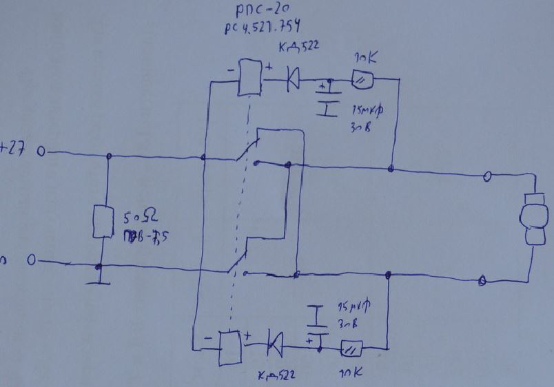

Добрый день, Комрады.
Есть техзадание.
Нужно собрать схему управления мотором автомобильного стеклоподъемника одной кнопкой с фиксацией, подача питания - снятие питания (12 В). Таким образом, чтобы при каждом новом включении он вращался в другую сторону. На фишке стеклоподъемника есть 4 пина: "плюс", "минус", "подъем", "опускание". Вращение мотора начинается при замыкании плюсовой клеммы с "подъемом" или с "опусканием". При смене полярности питания, цепь не работает.
По идее мне подойдет реле с памятью (бистабильное поляризованное) со схемой подключения, в идеале готовый модуль с алиэкспресса.

внутри редуктора платка с контроллером, а "реле с памятью" - это РПС20 например, с помощью неё по идее можно поочередно дергать ножки

Собрал по этой схеме, работает как было задумано
На реле рпс20-751 на 5вольт, других не нашел, но щелкает пока от 12, именно при снятии питания со схемы!

Александр Знак, стесняюсь спросить а ток моторчика стеклоподъемника скока в амперах? а ток контактов реле?
Александр Знак
Сообщения: 5
Сообщение #13 От 02/04/2019 09:57 цитата
Надо померять, но мотор же хитрый, запитан напрямую от 12в, ток максимум 3А. А реле стоит в схеме управления, через него только сигнал идет.
