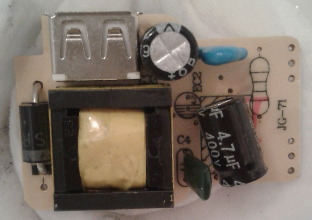

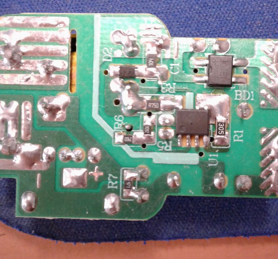

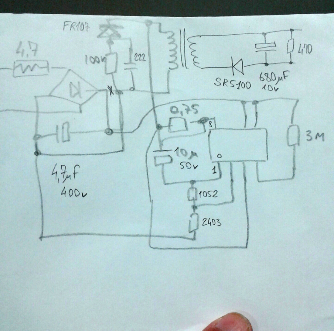

попалось неработающее ЗУ, в корпусе как от самсунга. схема не вполне типичная, в трансформаторе всего 1 обмотка первичной, а обр. связи или демагнетизации - нет.
мне хочется его сделать, и для этого пробую установить , что за микросхема используется. Это обратноход, но необычно включенный, 5,6 ножки на плюс, 8-я через резистор измерения тока и первичную обмотку на минус. В таком примерно включении из мне известных может работать LNK302 , но имеет другую разводку ножек и нуждается в иной обратной связи.
буду признателен за информацию по микросхеме. про экономическую целесообразность подобных упражнений - знаю, поэтому пишу в соответствующей теме.
схема набросана от руки

со стороны печати вид
 Размер файла:  435.41 КБ
 Просмотрено:  354 раз(а)

Данная схема нерабочая. Нужно еще раз повнимательней разрисовать схему.

Да схема не типичная но и в типичных частенько обмотка вторая отсутствует.
<<мне хочется его сделать, и для этого пробую установить , что за микросхема используется>> для чего? От безделья яйца шлифовать? Поручи это коту, у него лучше получиться. Возьми тогда другую шимку а для этой ничего не нужно.
Valeriynew, в схеме только одна ошибка , закорочен резистор 0.75.

как то первичка тпи нестандартно подключена.Ну и токовый датчик не там стоит.Похоже на вариацию шима от драйвера светодиодной лампы только вместо светиков притулили туда тпи

да, крестик не поставил и не стёр линию. и ещё ошибка есть, резистор 10.5 ком идёт не на 1-ю ногу, как нарисовано, а на 8-ю, на минус электролитика 10мкф. плюс - только на первую ногу . очевидно, что примененная мсх "самозапитанная", подобно LNK302 ( LinkSwitch-TN) .
да, и как всё сдохло. Этот резистор, 0R750, в обрыве (прогорел около одного конца резистивный слой), у мсх дырочка едва заметная , 2 ома меж ногами 3 и 5+6 , в обрыве 4.7ом перед диодным мостиком . мостик - прозванивается как целый.

ЗУ переделано на LNK364DN. добавить пришлось обратную связь через оптотранзистор (SFH617A-2). его выход зашунтировал керамическим 10нф, оставил таким же включение первичной. в выпрямитель добавил второй диод SR5100. со стабилитроном на 4.7в и резистором 330ом , на выходе 5.5в. стоит заряжает powerbank , заметного нагрева нет.
ТПИ - живой, проверил это в самом начале, подпаяв первичную проводами параллельно первичке попавшегося под руку БП от DVD. поработал он генероттор-ом немного.
а когда трансформатор неживой, дальнейший ремонт зарядного - смысла лишён начисто.
