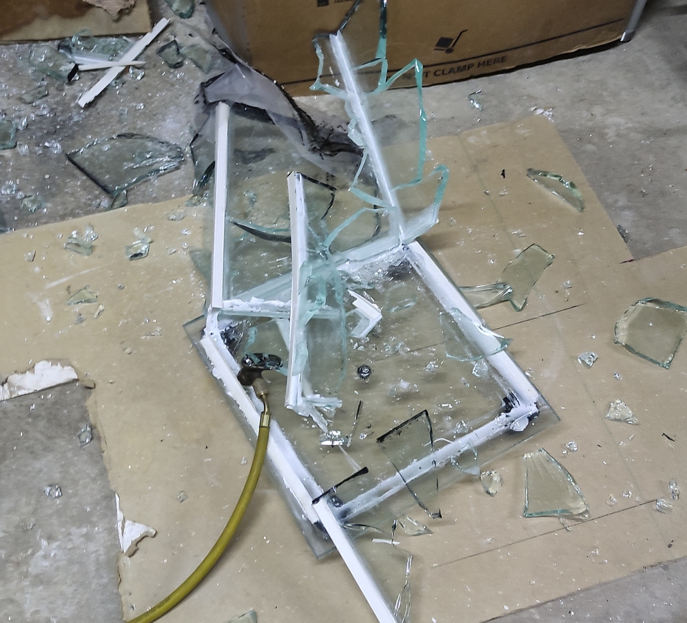

никогда такого не было и надо же повторилось...
сантиметровой толщины стекло 25см*30см стенками лопнуло с оглушительным грохотом при первой пробной вакуумизации камеры, само собой с соблюдением техники безопасности- в зоне прямого разлета осколков никого не было,хотя осколки стекла ожидаемо никуда и не улетели

Сообщение #15 От 15/04/2024 20:49 цитата
в месте сверления для вывода катода-нижний лист стекла остался целым, все боковые раскололись и где причина-непонятно,может само стекло по отношению толщина к геометрическим размерам не рассчитал,а может склейка сопрягаемых граней стекла силиконовым герметиком не выдержало

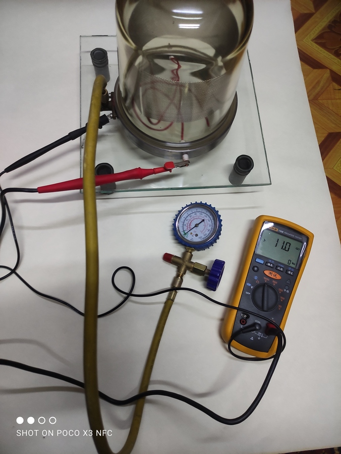

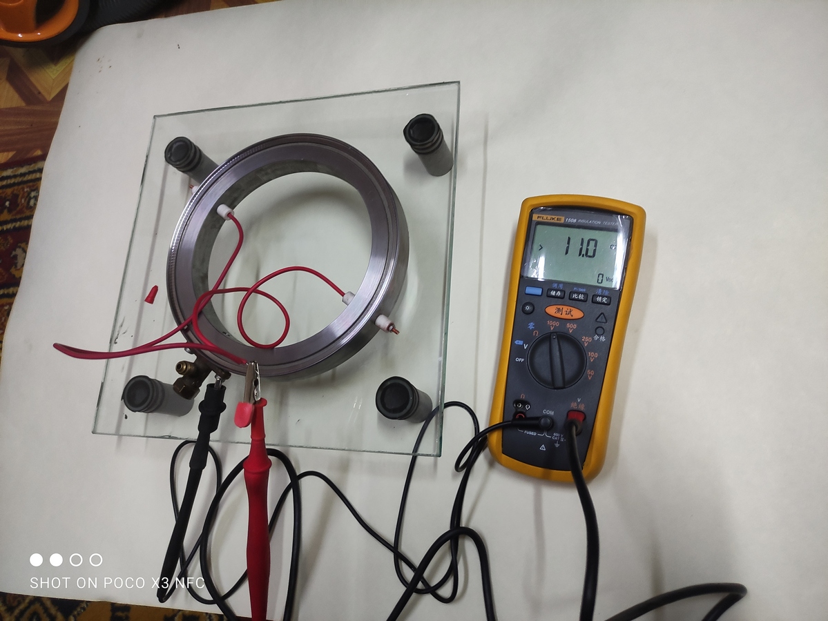

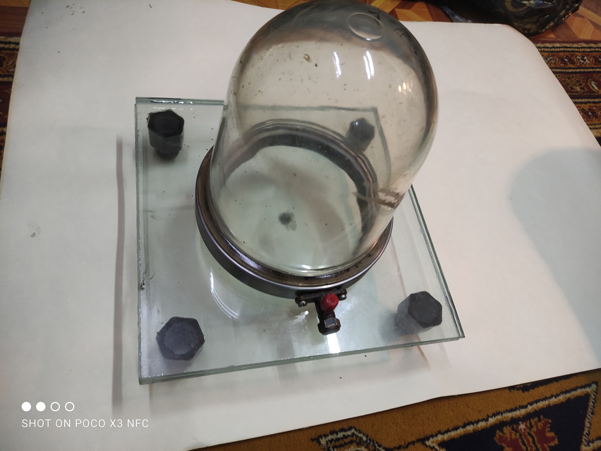

Сообщение #18 От 30/04/2024 20:26 цитата
попытка номер три
1) колпак от светильника в взрывоискробезопасном исполнении
2) подставка из сантиметрового стекла-осталась от второй попытки вакуумной камеры
3) флянец из металла, высотой 20 мм- все технологические отверстия, включая выводы под анод и катод и штуцер для откачки воздуха будут сверлиться в нем

Сообщение #19 От 01/05/2024 20:45 цитата
камера вакуум держит , теперь остались вводы электродов
