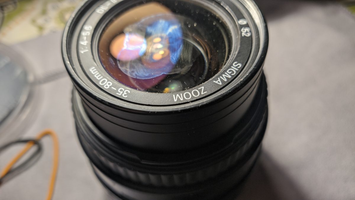

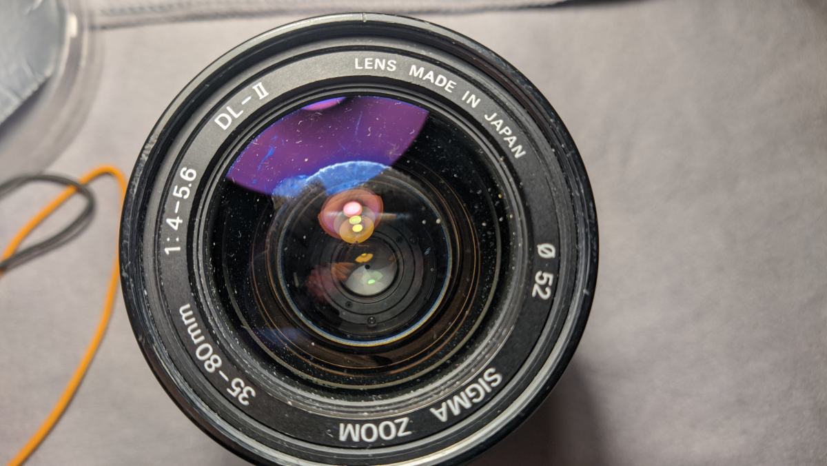

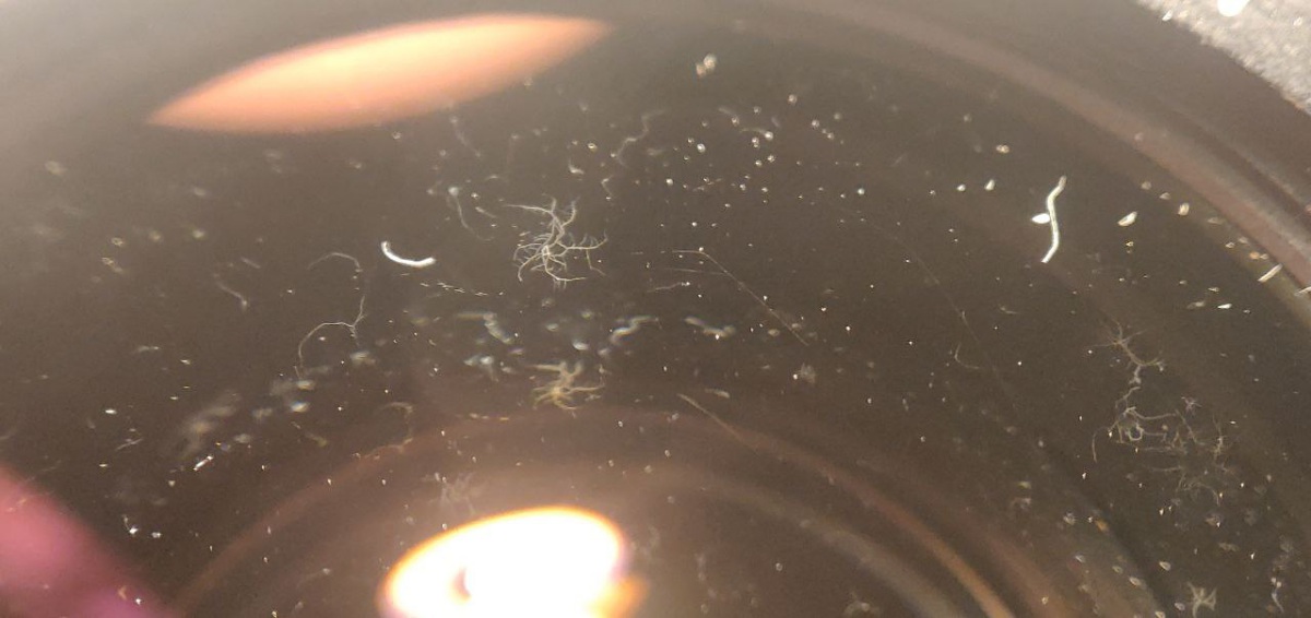

Здравствуйте. помогите пожалуйста как можно снять переднию линзу что бы почистить от грибка зданию очистил, с передней проблемы мануалов и видео не нашел, скажите как если кто знает.

Сообщение #2 От 02/01/2023 22:07 цитата
Если мануалов нет - остаётся внимательно осмотреть всё самому и найти стыки. Кольцо, на котором сделана надпись - часть металла, не наклейка? У него по краям стыков нет? Там даже может не быть вырезов и пазов под "рожки", возможно оно собиралось резиновым специнструментом, просто трением. Вероятность, что оно разбирается через "низ" - невысока, но тоже надо изучить. Возможно поискать схемы разборки максимально похожих внешне объективов, даже от других фирм. Всё в ваших руках...в смысле - глазах улыбка

Сообщение #3 От 03/01/2023 00:48 цитата
igme писал:
нет вроде не наклейка пробовал провернуть не вышло стык есть на фото же видно

Сообщение #4 От 03/01/2023 02:46 цитата
Ivan864354 писал:
Что-то видно, но иногда это "что-то" при взгляде со стороны может оказаться не стыком, а несквозным профрезерованнным углублением. Если он там есть - гут. Значит надо отмачивать резьбу. Для начала спиртику попшикать туда, дать постоять. Если никак - что-то чуть более "ядрёное". Можно попытаться сыграть на нагреве\охлаждении, разнице темератур, может от теплового расширения\сжатия резьба стронется...

Сообщение #5 От 04/01/2023 02:14 цитата
igme писал:
Ivan864354 писал:
Пробовал немного галоши подливать через иголку надо еще пробовать
