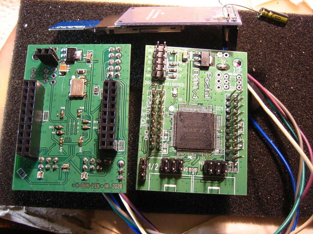

Postal2, Володя, ты напиши и про "шляпу" На EPM, EMMT V4, а то народ не в курсе мимо чего пролетает.

Сообщение #399 От 22/08/2026 02:17 цитата
Ну вот шляпа.
шляпа
 Размер файла:  207.82 КБ

Сообщение #400 От 22/08/2026 17:19 цитата
К шляпе добавляется дополнительный модуль FX2LP и на выходе получается высокоскоростной программатор еммс работающий по ISP в однобитном режиме.
