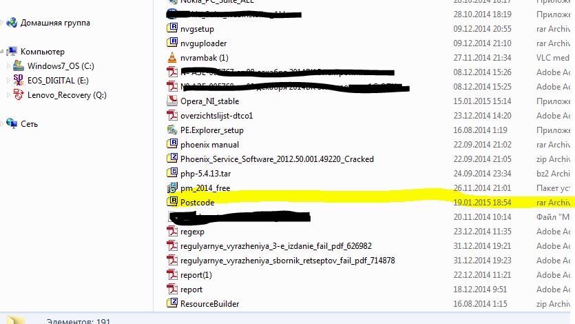

Вадим, я как-бы знать Вас не знаю и на ТЫ я не позволял Вам переходить, это во-первых. А во-вторых, Вы сами-то читали, то что мне суете? Там есть пост-коды на Intel? Я этот топик прочел еще до того как писать сюда. В подтверждение моих слов, прикладываю скрин скаченного архива с этого топика. Как Вы можете лицезреть на скрине, я скачал архив 19.01.2015 в 18:54, и только в 20:01 написал свой пост. И более того, описания POST-кодов на Intel я там не нашел, да и не суть, так как описание есть вот здесь: http://www.postcodemaster.com/inteldxxx.shtml и та же самая инфа на офф. сайте Intel, но как Вы сами можете видеть по ссылке, что код 45h подпадающий в диапазон: 40 to 4F - Reserved for future use. Вадим, без обид, но от Вас - болтовня.
Если меня после этого забанят - не обижусь, ничего толкового от этого форума не получил. Спасибо всем!
  Снимок_2.JPG  73.26 КБ  Скачано: 462 раз(а)
