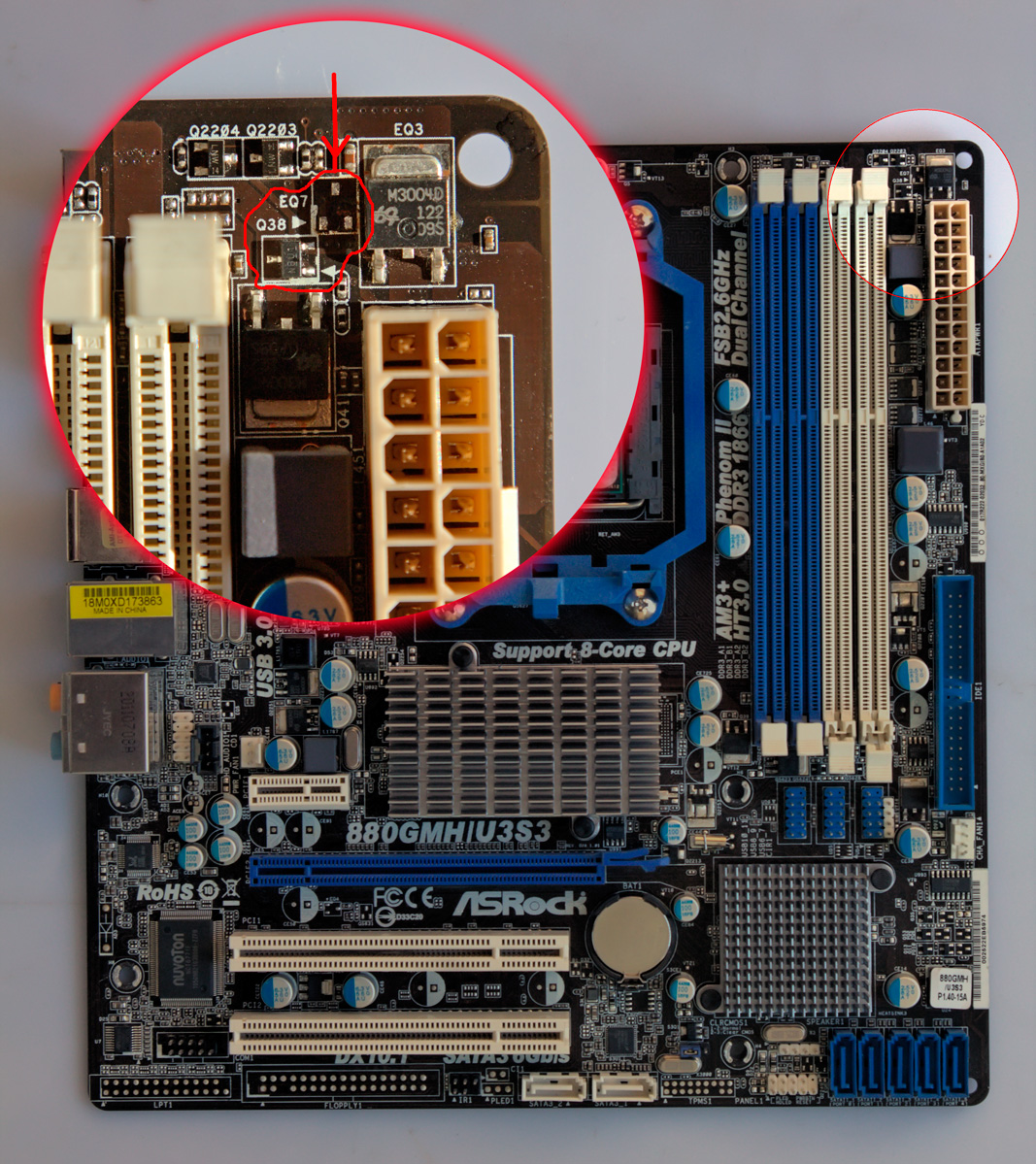

Здравствуйте.
При неправильном подключение планки USB к внутреннему разъему на плате были замкнуты не те контакты и как следствие сгорел (видимо транзистор) EQ7. Маркировка скорее всего NBU1, какой-же как и рядом элемент Q38.
После убирания EQ7 (NBU1) плата не тянет многие USB флешки, видимо этот элемент усиливал ток USB.
Я не смог найти ни описания и другой информации по NBU1 в корпусе sot-23.
Если у кого-то есть опыт, подскажите, можно ли поставить другой элемент с другой платы отвечающий за USB?
Потерянный SMD элемент SOT-25 (NBU1)

Это AP2309GN
http://chip.tomsk.ru/chip/chipdoc.nsf?OpenDatabase

Спасибо за подсказку, но меня мучают немного сомнения по этому P полярному мосфету, как я понял по ссылке NBxx в в sot-23 это AP2309GN, то есть NBM2 будет тоже самое?
Немного пугает описание похожей детали AP2309GN-HF, что в описание маркировке NBYY, YY - это год производства, а у меня NBU1 или что нашел похожее на другой плате, маркировка NBM2.
Мелочь, а проблема уверенно определить ее...(
