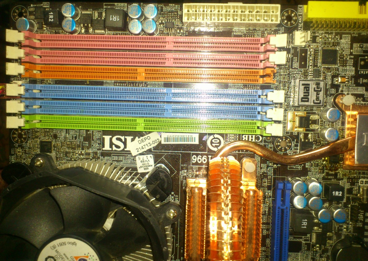

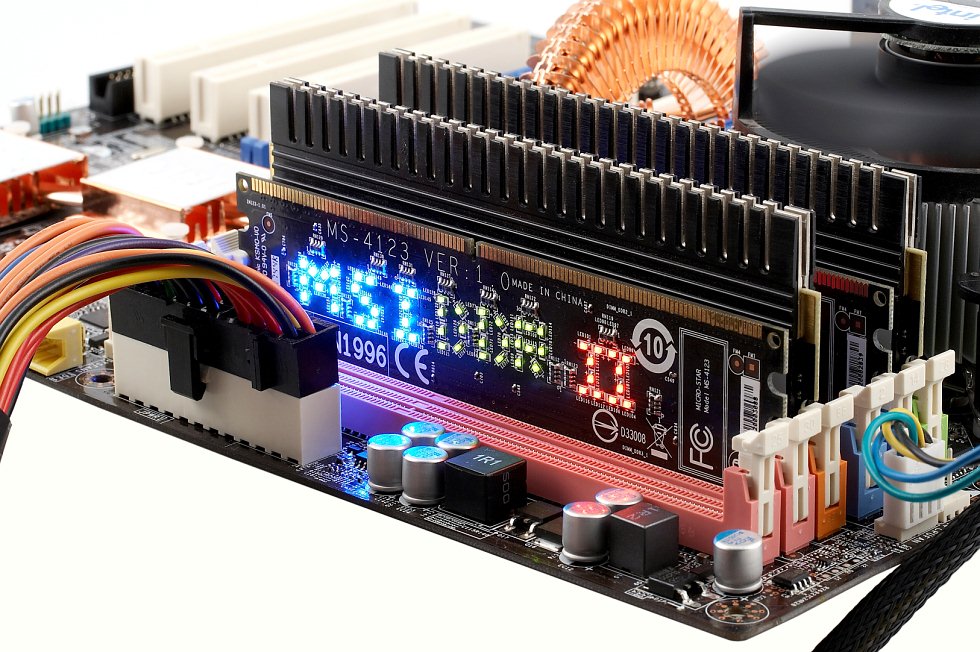

Стоп игра, если я правильно понял это эта материнка на фото под текстом.
Цитата из обзора этой матери на IXBT "В данном случае, однако, MSI использовала более редкий вариант: на плате X48C Platinum распаяны не просто слоты для обоих типов памяти (картина относительно привычная для переходного периода, когда такую технологию поддерживает чипсет), а еще и схема переключения режима работы чипсетного контроллера памяти. К сожалению, очень уж изящным это решение назвать нельзя, так как пользователь вынужден установить в слоты для памяти две карты-заглушки (если используется память DDR2 — то в слоты для DDR3, и наоборот). Карты при необходимости переворачиваются вверх ногами для соответствия типу разъема. В качестве полезной компенсации за громоздкость решения, на этих заглушках смонтирована россыпь светодиодов, которые образуют название текущего работающего типа памяти и помогают диагностировать проблемы при загрузке самим фактом своего включения/невключения."
Теперь вопрос, это она? Есть эти модули-заглушки???

заглушки

Сообщение #33 От 20/08/2016 09:52 цитата
Вот зараза... Да, это она... С Комбинированной ОП 2 слота под DDR2 и 4 слота под DDR3. Таких заглушек, понятное дело, у меня нет...
